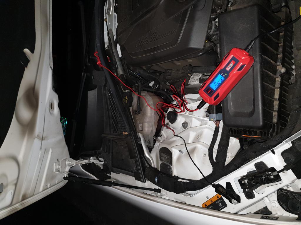

    Ps Michał, cykniesz fotke i zaznaczysz na nie niej dla potomnych(w tym dla mnie), gdzie podłączyć prostownik pod maską??

    Bardzo proszę, oto zdjęcie.
    Nie mam pojęcia co się stało, ale pojawił się m.in. błąd kierunkowskazów, światła działały.

    Cytat Napisał michal35 Zobacz post

    A czy miejsce pod maską nie jest tylko do awaryjnego uruchamiania, tzw "pożyczanie prądu"?

    Cytat Napisał bob@ Zobacz post
    Wysłane z mojego Nokia 7.2 przy użyciu Tapatalka
    nie. skąd ten pomysł?

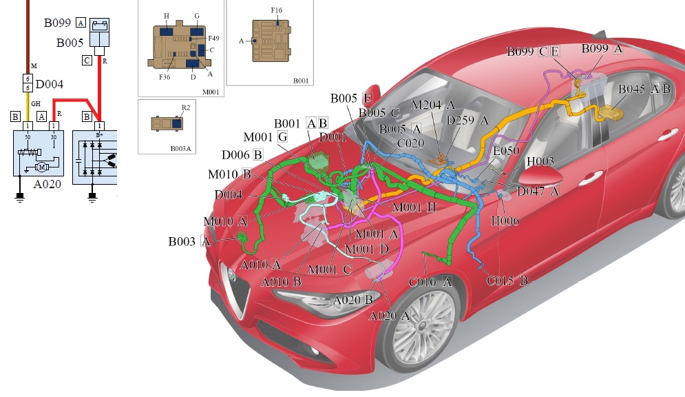

    popatrzcie na schemat:
Nazwa:	złącze_plus_silnik.jpg
Rozmiar:	156.5 KB
    zacisk + to B005, on jest bezpośrednio spięty grybym kablem z rozrusznikiem, alternatorem i skrzynką bezpieczników B099 na akumulatorze. czyli mamy dokładnie taką samą sytuację jakby alternator ładował, a od + akumulatora dzieli nas jedynie dupny bezpiecznik (tam są bezpieczniki na kilkadziesiąt/kilkaset Amp, szczegolnie ten na rozruch), czyli wszystko prawidłowo.
