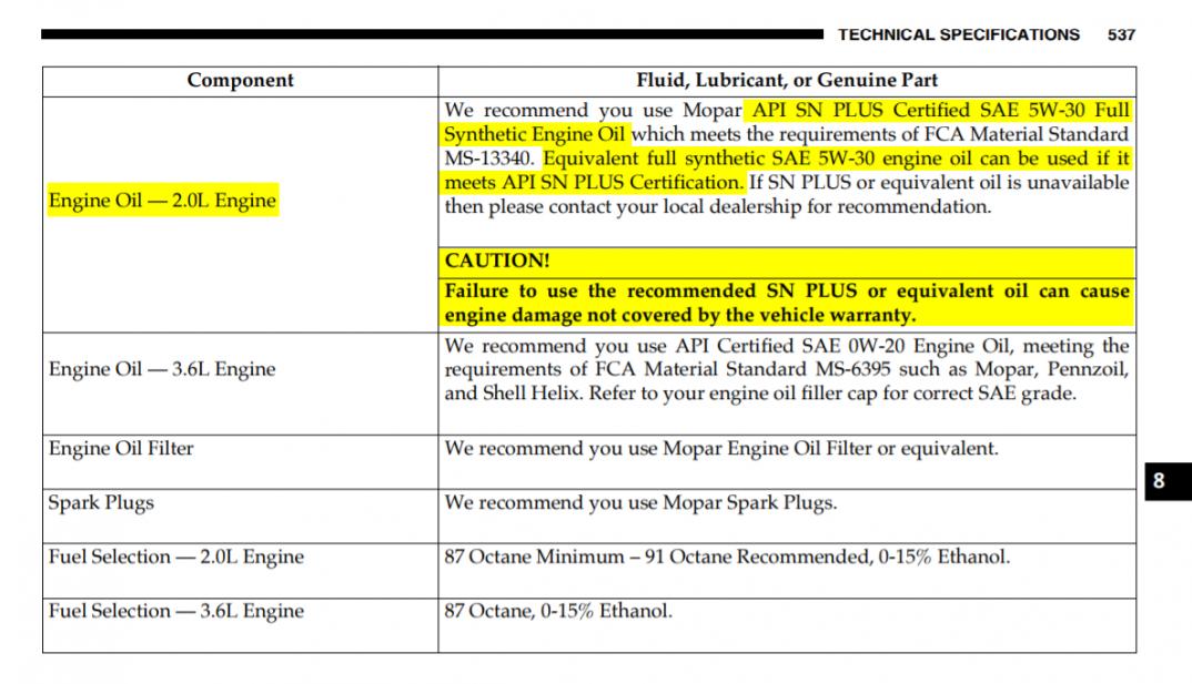

    Co do jakości oleju to zastanawia mnie jeszcze czy 2.0 TB MA jest narażony na LSPI, ale to raczej temat na oddzielny wątek...
    Moim zdaniem jest jak każdy benzynowy silnik turbodoładowany z bezpośrednim wtryskiem paliwa. Olej powinien mieć obniżoną zawartość związków wapnia i spełniać API SN Plus. Włoskie zalecenia w ogóle tego nie uwzględniają. Amerykańska dywizja FCA prosi o 5w30 API SN Plus dla bliźniaczego silnika w Jeepie Wranglerze.
Nazwa:	Jeep Wrangler 2019 2.0t.jpg
Rozmiar:	101.5 KB

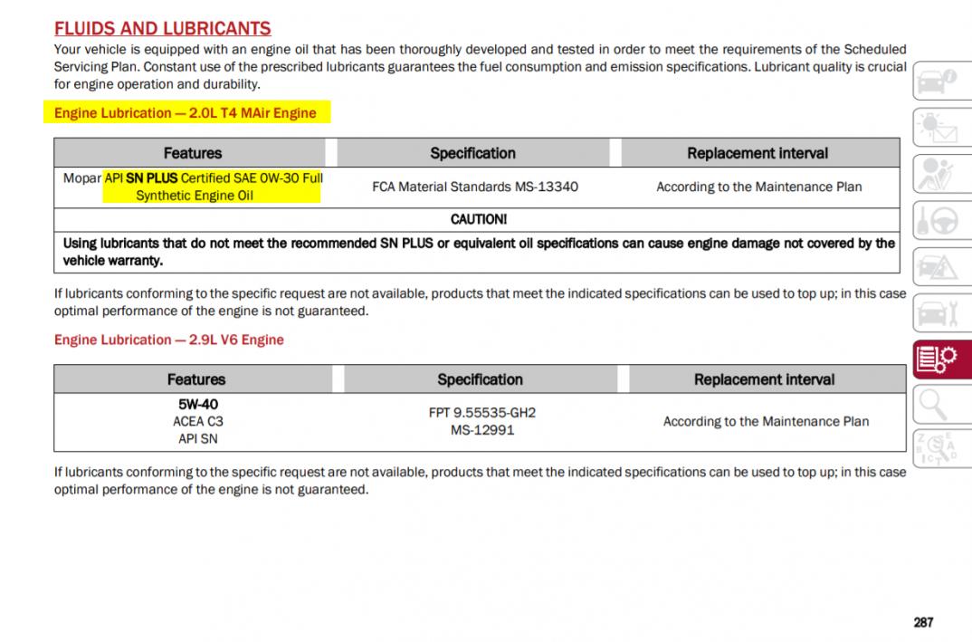

    Nie komplikuje. Poczytaj o LSPI:
    https://www.oronite.com/about/news/l...-ignition.aspx
    https://www.oronite.com/about/news/API-SN-plus.aspx
    W nowych instrukcjach do AR na USA także widnieje już API SN Plus.
Nazwa:	Giulia 2020 USA.jpg
Rozmiar:	95.8 KB
