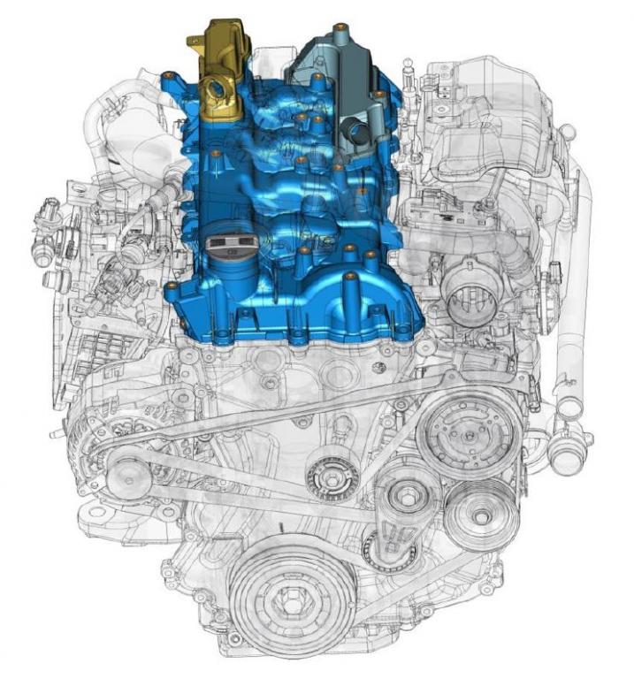

    Znalazłem pasjonata zakładania "puszek" w USA ale jednego nie wiem .
    https://www.giuliaforums.com/threads...s.28305/page-2
Nazwa:	50606365348_5266d3d06b_o.jpg
Rozmiar:	88.1 KB
    Patrząc na silnik z rysunku ,po lewej stronie znajduje sie zawór/ wyjście /brązowy działające przy niskich obrotach i prowadzące do chłodnicy Międzystopniowej ?? . Moje pytanie -gdzie idzie dalej ?? do silnika - gdzie / w które miejsce wraca ??
    Prawa strona jest dla mnie logiczna -trafia do kolektora - syfi zawory ,świece i olej .
    Ciekawe czy można założyć sam zbiornik bez powrotu do kolektora ( czujniki ciśnienia ?? ) Kliknij obrazek, aby uzyskać większą wersję

    nie możesz nic robić z tym - ten sepratator odmy połaczony jest z przepustnicą- na tym wyjściu z pokrywy zaworów jest zaworek. jeśli to ruszczysz wyskoczy chceck i auto niemal do zera strac moc- przerabiałem temat w ub roku jak rozpadł mi się zaworek w tej odmie.

    I jak zakończyłeś ostatecznie instalację? Bo chyba nie wróciłes do bazy? Po przezyciach z poprzedniego samochodu też o tym myślałem.
    I kiedy ten zaworek się rozpada, z powodu zmiany ciśnienia po wpięciu tanka??
    [Edit]
    Chyba źle zrozumiałem. Zaworek rozpadł Ci się sam. Ale czy twierdzisz że włożenie tam zbiorniczka spowoduje checka? Brzmi to dziwnie bo takie zbiorniczki są z reguły szczelne ciśnieniowo (kto jeździ z nim otwartym i kapiącym??) więc ciśnienie bez zmian, to skąd check ma się pojawić?

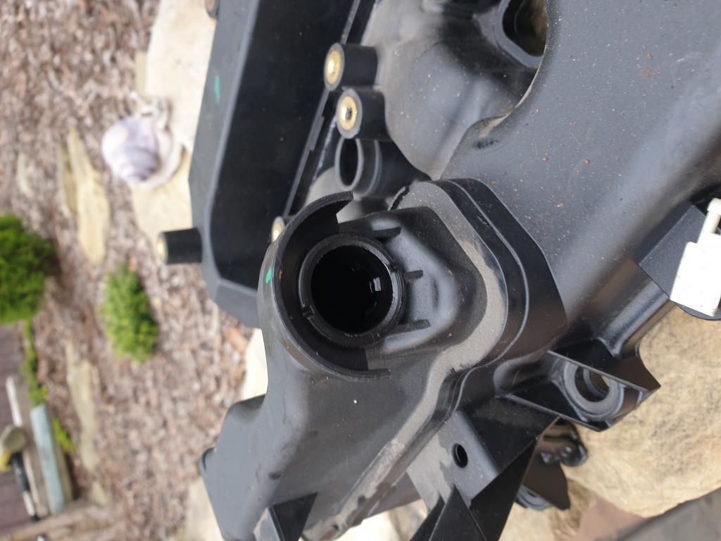

    Zaworek się składa z jakby metalowego grzybka który zabezpieczony jest wewnątrz tuleją - jest on ruchomy w zależności od ciśnienia w układze i albo się zamyka albo otwiera. odprowadza opary do przepustnicy. wg mojego mechanika zaburzenie tego układu czymkolwiek powoduje check. U mnie ten zawór uległ uszkodzeniu - rozkruszyła sie tulejka trzymająca ten metalowy grzybek i wpadł on do... pokrywy zaworów- na szczęscie nie wpadł dalej. Efekt check i wszystkie możliwe błedy- auto nie mogło o własnych siłach na lawetę wjechać.
    poszkam tego zaworka i zrobię fotę to wrzucę natomiast jak montowaliśmy to tn przewód od oparów był niemal idealnie czysty więc nie wiem po co kombinować.
    jakakolwiek anomalia skutkuje błedem czujnika ciśnienia w dolocie i potem lasem kolejnych byków które są jego konsekwencją - P2172-00, P0106-00

    kilka dni temu miałem wymieniany moduł multiair ro profilaktycznie wymieniłem ten zawór- nr kat 50052324
    Raczej bzdura jeśli mówimy o szczególnym OCT.
    To jest argument :⁠-⁠). A oglądałeś wnętrze tej drugiej odmy?
