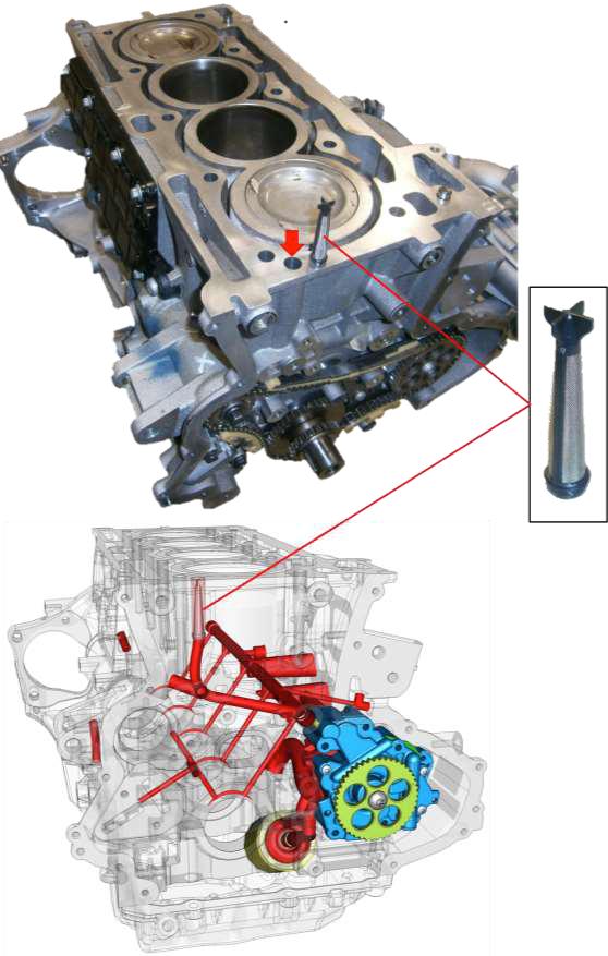

    Ciekawy artykul. Ale roche mnie zaniepokoil z ta zalecana wymiana specjalnego filtra co 3 zmainy oleju wymagajacego zdjecia glowicy. O tym nie wiedzialem. Co wy na to?
    Ciekawe czy jest to uwzględnione w planie serwisowym..

    Ciekawy jestem ile jest w tym prawdy
    Czy faktycznie kolegom z Gulietty/MiTo psują się MA ? Czy faktycznie trzeba zmieniać filtr ?
    Ściąganie głowicy co 3 wymiany oleju to abstrakcja

    Tak, sciaganie glowicy kiedy MA jest nad glowica, hmmmm...

    Tak z tym filtrem w 2,0 to prawda. Tzn nie da się go wymienić bez ściągania głowicy. Tak twierdzi ASO.

    Tak trzeba sciągać czapę. Nic tylko lać longlajfy i inne syfy i zmieniać olej co miliard kilometrów.

    Ok, co 60tkm maly remoncik silnika: rozrząd, walki, napinacze, filtry, pompa, uszczelki, planowanie, olej, sruby, itp. Bedzie silnik dluzej dzialal
    Tez mnie ciekawi czy jest ta wymiana w planie serwisowym. Ale boje sie zadzwonic do ASO bo moze sie okazac, ze oni nie czytaja AS.

    No wlasnie...jesli tak jest to juz czuje sie bardzo mocno oszukany przez AR. Nie bylo takiej informacji w prospektach jakie dal mi AR sprzedawca.... hehehe. Takze ci wszyscy blogerzy uwaqzajacy sie za expertow samochodowych nie pisali o tym.... a to wazniejsze niz narzekanie na jakosc plastikowych wykladzin uchwytow na butelki. Wstyd, no ale niewielu z nich sie na tym zna.
    Teraz serio, trzeba bedzie sie zorientowac jak np Land Rover i Jaguar radza sobie z ich silknikami Multiair. Gdzie umiescili filtry multiair i czy je zmieniaja co 60 tys km?

    Plusem jest to, że Multiair jest już 3 generacji i problemy wieku dziecięcego powinien mieć za sobą. Po drugie jeszcze nigdzie nie natrafiłem żeby ktoś miał taką awarię.

    Już dawno temu był ten artykuł w AS - w pierwszej chwili trochę spanikowałem (jak większość tutaj, widzę...) - ale... Ewidentnie nie ma wymiany tego filtra w planie obsługi okresowej. Poza tym - i tak olej w praktyce wymieniam max co 10kkm (tzn. na razie wychodzi częściej, ale spodziewam się średniej z kilku lat właśnie max 9-10 kkm). No i na razie nie słychać o problemach z MA 2.0 - mimo, iż niektóre sztuki mają powyżej 100kkm. Summa summarum - chyba jednak nie ma co panikować na zapas, wymieniać olej i jeździć.
