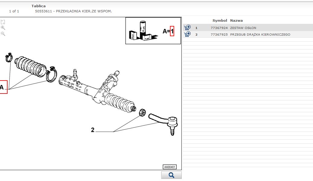

    Musisz kliknąć w "Części" przekładni i wtedy są detale:

    Użytkownik Fachowiec Avatar kozak
    07 2018
    BMW 540i
    2,181
    no ale drążka nie ma

    Cytat Napisał Klonek Zobacz post
Nazwa:	hhh.jpg
Rozmiar:	50.7 KB
    To który nr to drążek?
    Użytkownik Maniak resoraków Avatar Klonek
    08 2015
    159 2.0 JTDm
    878
    Mea culpa. Nie ma faktycznie.
    Sprawdziłem z ciekawości dla 159 i też nie ma (chyba, że słabo szukam). A zamiennik drążka można do niej kupić.
