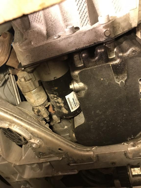

    Uszczelnienia wału są dwa, przód i tył. W tych silnikach przód jest od strony rozrządu a tył od strony skrzyni. I o ile wyciek z przodu można zobaczyć w miarę łatwo to tył już wymaga pewnej ekwilibrystyki lub podnośnika ( kanału)

    Rozumiem ze niestety mnie również dotyczy ten wyciek..? Czy jest na to jakas akcja serwisowa, czy naprawa z gwarancji? (gw mam do konca listopada)

    To dokładnie jest ten wyciek.
    Ja nie miałem odwagi oddać tego do naprawy, bo cały przód musi wyjechać a na bank tego dobrze nie złożą.

    To co nie robisz tego wcale ?
    Panowie jaka jest wasza opinia, oddawać czy nie? Myślałem o carserwis warszawa połczyńska. Samochód mam jeszcze w leasingu na 3 lata.. Rocznie robię ok. 25 tys km.
