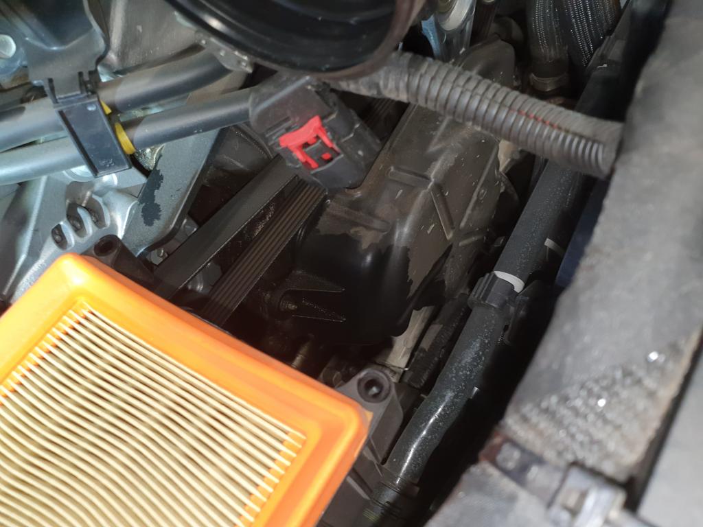

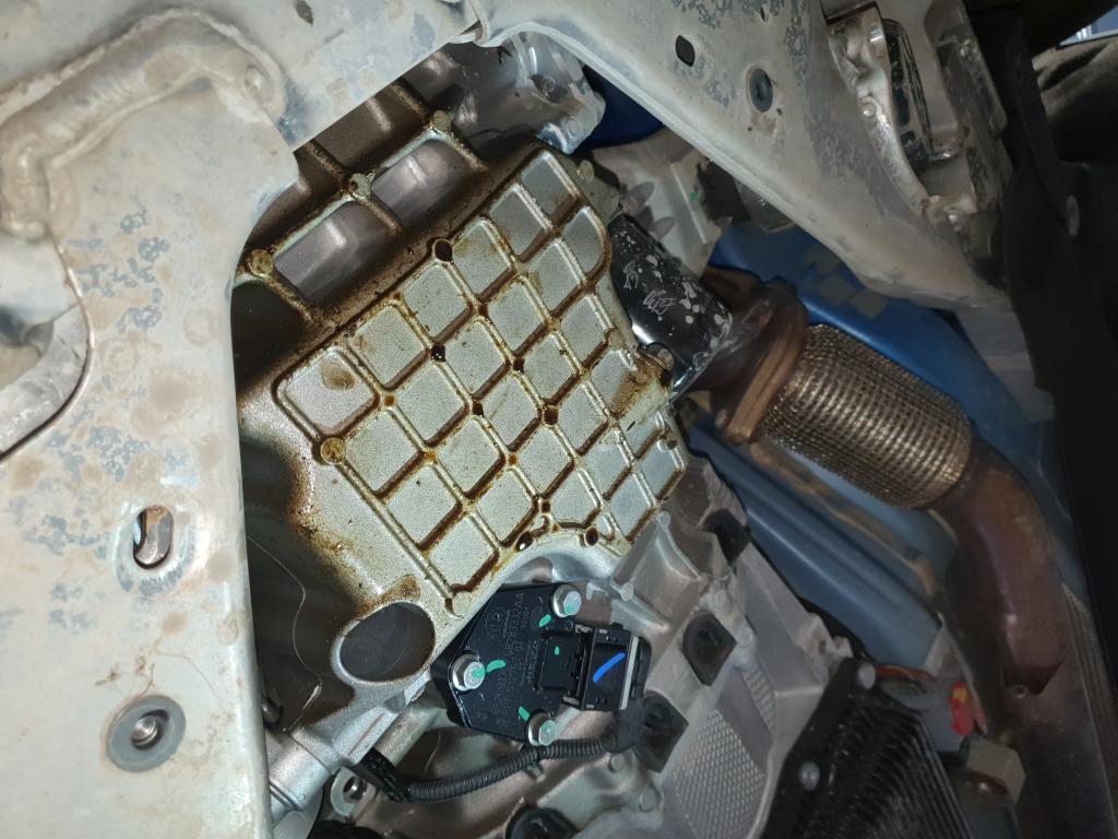

    Pojechałem na zwykłą wymianę oleju przy 10k km.
    Wróciłem już zastępczym...
    Giulia 2.0 280KM z 02.2019.
    Czyżby spotkała mnie ta sama przypadłość...?
    Od spodu:
Nazwa:	od_dolu.jpg
Rozmiar:	111.5 KB
    Z góry:
Nazwa:	od_gory.jpg
Rozmiar:	94.0 KB
    Wydaje się swieże, od spodu niestety bez zdjęcia osłony nic nie zobaczymy (plama się robi na niej i tak zostaje - musiałoby dużo wylecieć, żeby zaczęło kapać po bokach), ale z góry widać. Proponuję obserwować przynajmniej z tej strony. U mnie z miesiąc temu jeszcze nic nie było.

    Kolego u Ciebie inaczej to wygląda, widać ze cos od góry sie poci, może spod korka lub innego miejsca. U nas jest to ewidentne pocenie łączenia skrzyni i silnika przez co nie ma widocznych zapoceń powyżej.
