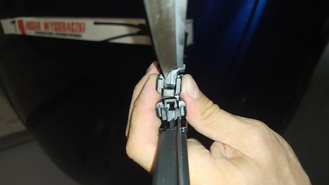

Nazwa:	IMG_20220818_191327.jpg
Rozmiar:	36.0 KB
    zamówiłem wycieraczki i przyszły identyczne na długość i sposób mocowania się zgadza, ale za szerokie o 2mm.
    u góry oryginał, u dołu nowe.
    niby sprzedawca stwierdził, że pasuje do giulii, giulietty , kia itp. bo to jeden typ mocowania.
    czy ja mam za wąskie mocowanie? czy jest jeszcze podtyp tego mocowania typ C albo CS?
    auto z salonu PL
    nie chciałbym kolejny raz zamawiać i znowu trafić na zbyt szerokie mocowanie.
    wydawało mi się że wśród kilkunastu typów mocowań nie ma jeszcze dodatkowych różnic.
