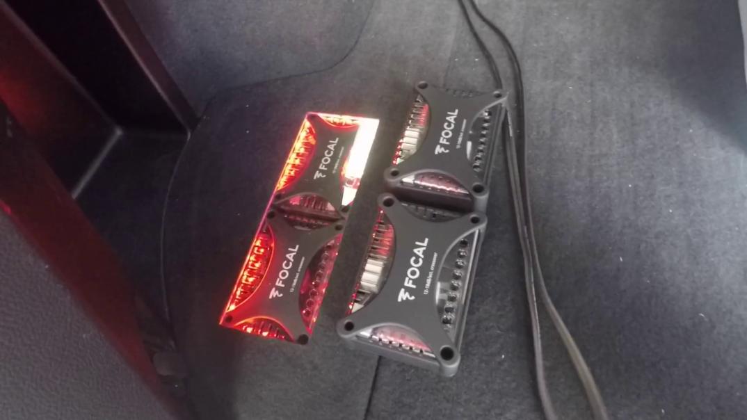

    nie wdając się w dyskusje z niektórymi ekspertami tutaj (bo jeżeli LEDy w okolicy zwrotnicy to argument w dyskusji o audio, to ja nie mam więcej pytań...)
    Bez spiny, zgadzam się że to żaden argument. Niektórzy po prostu ładują ledy gdzie popadnie, a to mnie wręcz rozśmieszyło:
Nazwa:	v2.jpg
Rozmiar:	53.8 KB
    Czasem zwrotnica mieści się w drzwiach (jak u wspomnianego Hiszpana z giuliaforums), a czasem to taki kloc że pozostaje przestrzeń pod fotelem lub w bagażniku.

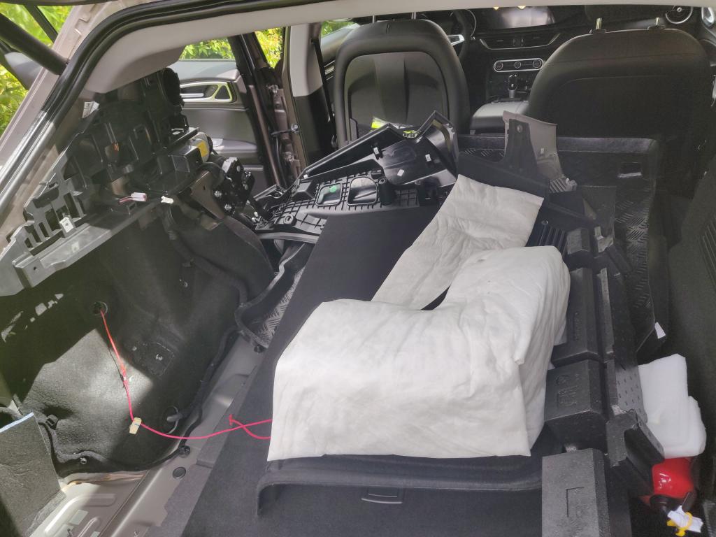

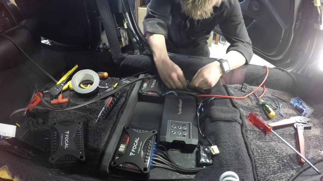

    Jak pisałem - w trakcie prac miło nie jest:Kliknij obrazek, aby uzyskać większą wersję
Nazwa:	balagan2.jpg
Rozmiar:	120.8 KB
ID:	260719Kliknij obrazek, aby uzyskać większą wersję
Nazwa:	balagan1.jpg
Rozmiar:	92.6 KB
    Efekt końcowy (wzmaki w bagażniku):Kliknij obrazek, aby uzyskać większą wersję
Nazwa:	bagaznik1.jpg
Rozmiar:	187.7 KB
    Ale warto

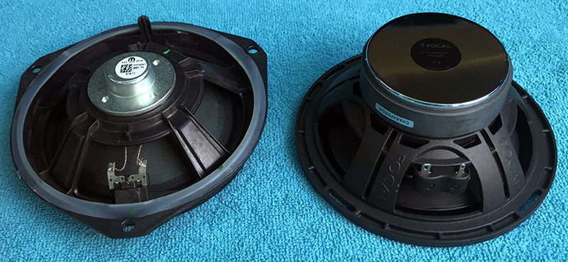

    Ja jeszcze tylko w kwestii magnesów stosowanych przez Alfę w bazowym i bodajże średnim zestawie audio - poniżej porównanie fabrycznego głośnika z zamiennikiem (tu akurat Focal):

    A jest w drzwiach miejsce na taki większy magnes?

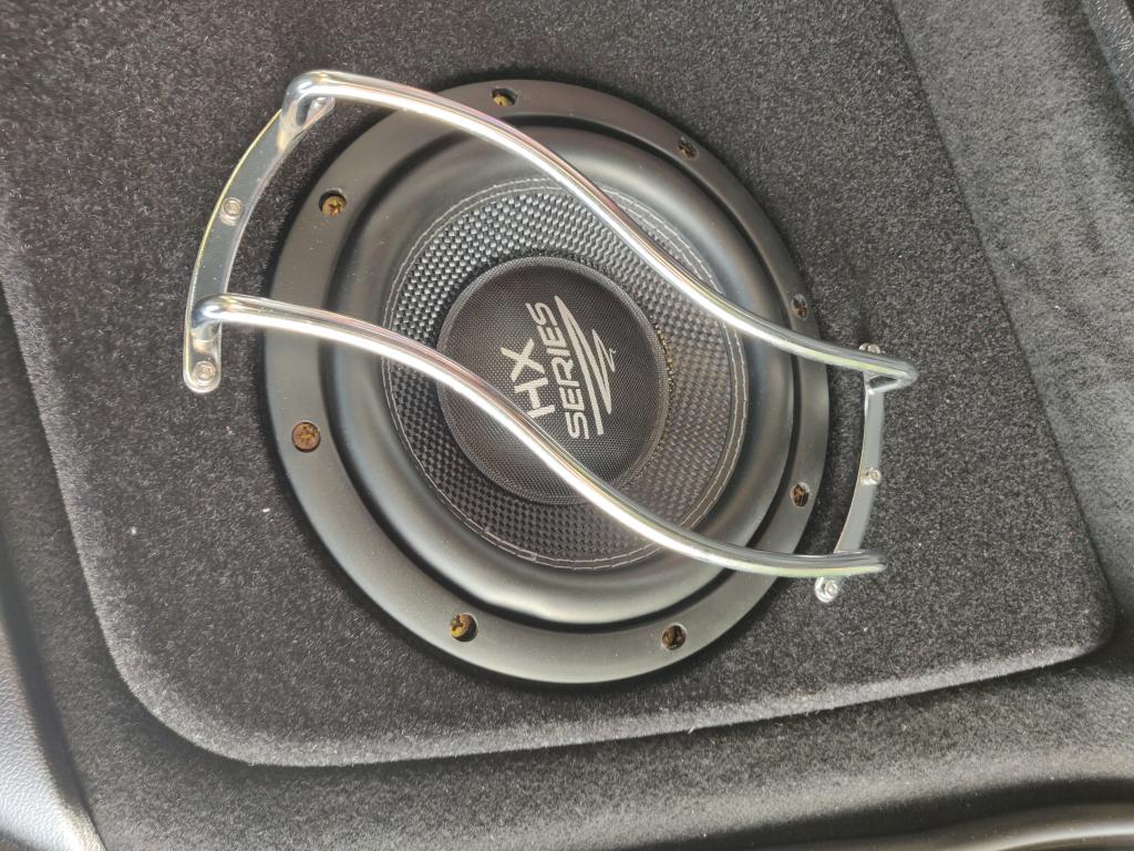

    A to JM Sub: Kliknij obrazek, aby uzyskać większą wersję

    U mnie na przód poszły Audio System X165EM EVO - wygooglaj jakie to grubasy. Musiałem tylko kawałeczek plastiku przyciąć w plastiku drzwi (takie "ucho" - uchwyt, do niczego nie wykorzystywany).
