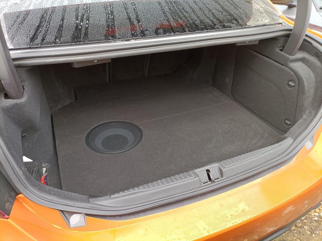

  7. #267
    Użytkownik Maniak resoraków Avatar Shimmy
    04 2019
    KR/ERA
    Giulia B-Tech+
    908
    tylko u mnie szkoda miejsca[...]. Dajemy radę, ale skrzynka z subem nie pomoże
    A propos zachowania miejsca i wsadzenia skrzyni z subem - wrzucałem na FB i wrzucałem u siebie w temacie:
Nazwa:	273624305_4695394843889247_6262237748781980163_n(1).jpg
Rozmiar:	115.2 KB
    Mam ciastko i jem ciastko Tylko trochę drogie ciastko

    Jeździsz z dziura otwarta na narty ,czy bez tego bas przechodzi.

    Bez tego. Skrzynia pod spodem i głośnik są na tyle pojemne, żeby właśnie napompować bagażnik sedana jak trzeba.
