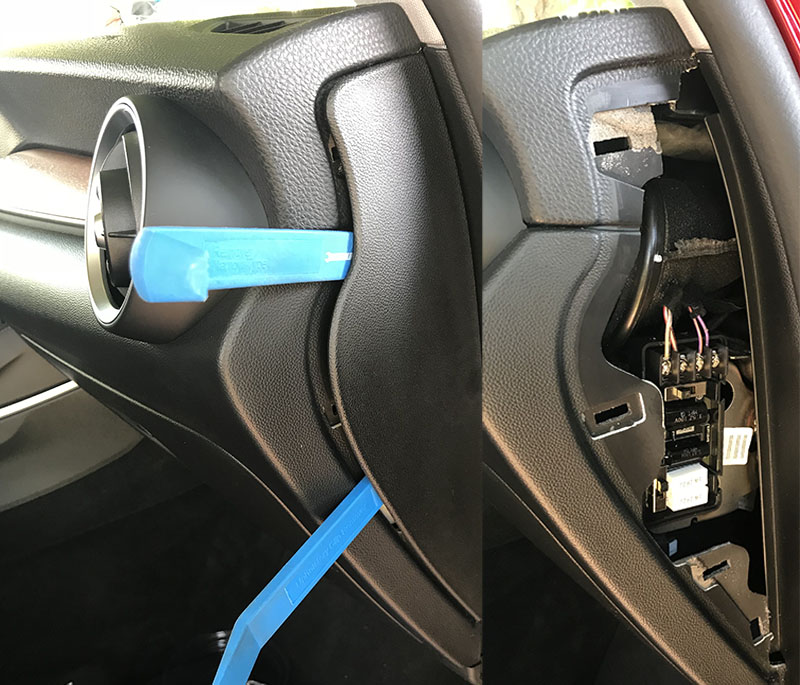

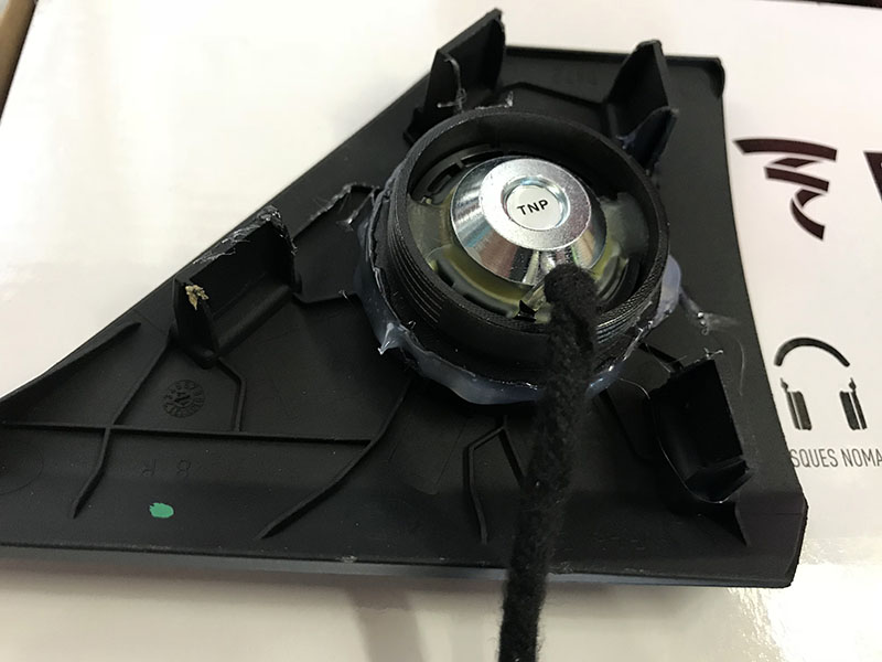

    Koleś z Hiszpanii robiący tutoriala pod Stelvio użył bodajże Focal PS 165 V1
    strona producenta
    to chyba najtańszy model z serii profesjonalnej.
    Co do tweeterów, podważa się plastikowe zaślepkiKliknij obrazek, aby uzyskać większą wersję

    ogólnie polecam zerknąć na tutorial który podlinkowałem wcześniej. Rzeczywiście wycinanie otworów pod średnie tony to sporo roboty,
    a korzyści dźwiękowe chyba nie warte świeczki.

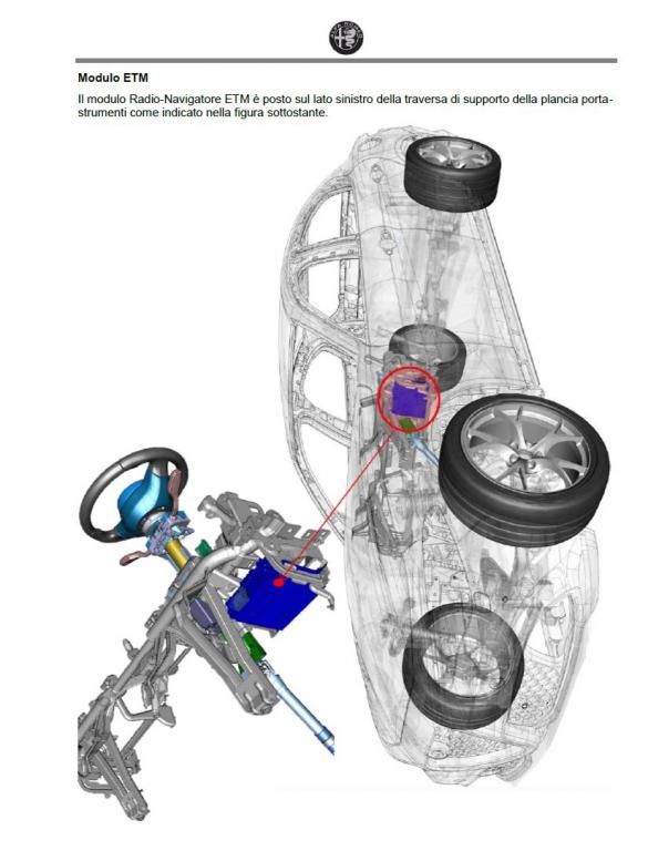

    W razie wu posiadam manual do Giulii (przykład poniżej, info na prv).
Nazwa:	podglad1.jpg
Rozmiar:	52.0 KB
