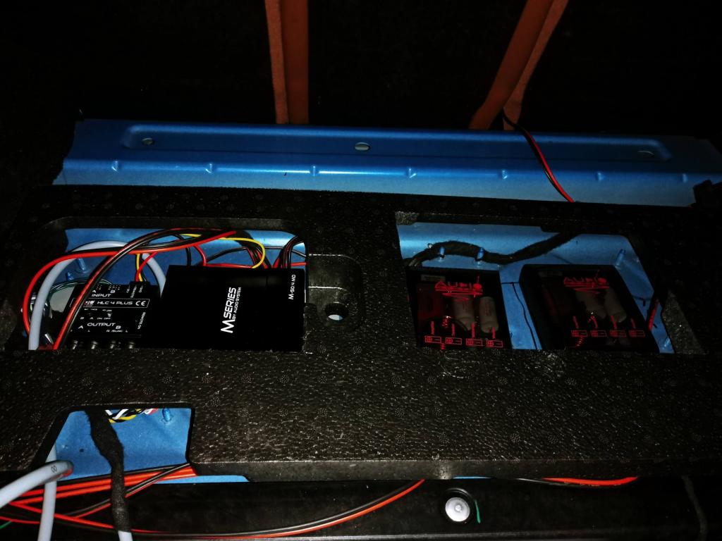

    w AB moc max wydzielana nie jest przy max mocy pobieranej przez głośniki gdyż sprawność rośnie (powiedzmy w przedziale 20-55% jeśli rozpatrujemy zakres powiedzmy (bez wyliczeń itp, tak mniej więcej piszę) 10-100% mocy Wy) wraz ze wzrostem mocy wyjściowej, punkt max mocy strat we wzmaku (wydzielanej cieplnej) zatem będzie gdzieś przy niższej mocy wyjściowej i ogólnie będzie się to raczej grzało jeśli to jest małych wymiarów.
    dotknij sobie też blachę w bagażniku po jakimś czasie jazdy jak załadujesz walizkami bagażnik (np wyjazd wakacyjny) - tam robi się dość ciepło i też to uwzględnij - tu bym może Ci sugerował montaż z lewej strony przy ori wzmaku (ja wolałem pod podłogą, ale przy D gdzie sprawność jest ok 90% nie miało to takiego znaczenia, do tego tam i tak montowałem zwrotnice więc mi to pasowało, u Ciebie inaczej.
    wrzucam fotkę jak to u mnie wygladało podczas prac jak to montowałem, dopasowywałem/spinałem

    Ja bardziej jestem od cyfrówki niż klas wzmacniaczy, jakoś tak z pamięci mi utkwiło, że w AB przy niskiej mocy sprawność nie jest najgorsza. Ale, że pamięć mam słabą... .
    Dzięki za fotkę. U mnie tak by się chyba nie dało. Ja mam koło dojazdowe a u Ciebie chyba wygląda to na zestaw z kompresorkiem.
    Ale jak pisałem, plan był właśnie przy ori-wzmaku :-) Dzięki za potwierdzenie, że plan nie jest zły!
