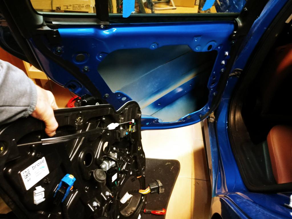

  8. #458
    05 2022
    Giulia 2.0 280 Q4
    10
    Cytat Napisał netzmark Zobacz post
    Panowie jak tą przednią szybę się odblokowuje żeby wyjąć?
    Nie ma tam żadnej śruby ani kołka tylko taki zatrzask. Nie chcę coś połamać, pomóżcie pls.
    Załącznik 285122
    Edit: szyba wyjęta, proste, że aż wstyd było pytać. Niewiedza zżera czas...
    Nacisnąć i ciągnąć szybę do góry, a ja próbowałem zatrzask przesuwać na dole, ech.
    W nawiązaniu do akcji nad wyciszeniem tylnych drzwi.
    Jak udaje się zdjąć panel wewnętrzny? Czy da się uwolnić go bez demontażu zamka?
    Szyba odpieta z rynienki, ale czuć, ze panel jest przypięty plastikiem do bodajże zamka tylnych drzwi.
    Na forach znalazłem, ze zaleca się odkręcenie 3 śrub przy zamku oraz wyciagnięcie klamki ale w moim przypadku, mimo tego, tak jakby zamek był nadal nie do zdjęcia i tym samym panel wewnętrzny też nie wychodzi. Panel trzyma się na 2 zatrzaskach ale cięzko je wypiać, nie chce ich zniszczyć
  9. #459
    04 2022
    Stelvio/Giulia USA
    242
    a nie trzyma prowadzenie osłony zamka?
    Podnieś lekko prawą stronę aby panel wyskoczył z bolca prowadzącego (ma takie nacięcie aby siadło na blasze drzwi) wtedy przesuń ok 1cm - tyle ile się da w prawo i lewą stronę przy zamku odchyl na grubość śrubokręta, jak sobie zaświecisz latarką zobaczysz że trzyma osłona zamka, wsadź płaski śrubokręt między panel a to prowadzenie i puści, najpierw górna część potem 15cm niżej dolna to samo.
    https://allegro.pl/oferta/zamek-drzw...17-11500942661
    ten biały element trzyma panel drzwi, ja miałem to we frontowych drzwiach - ale może z tyłu jest podobnie ?
