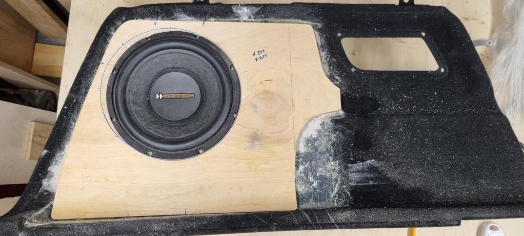

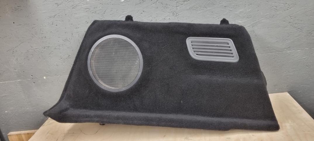

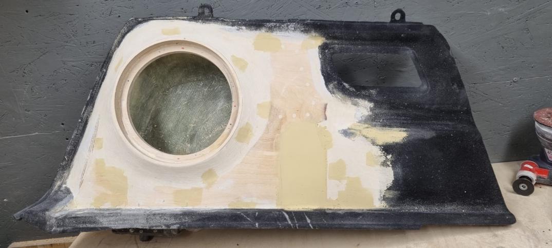

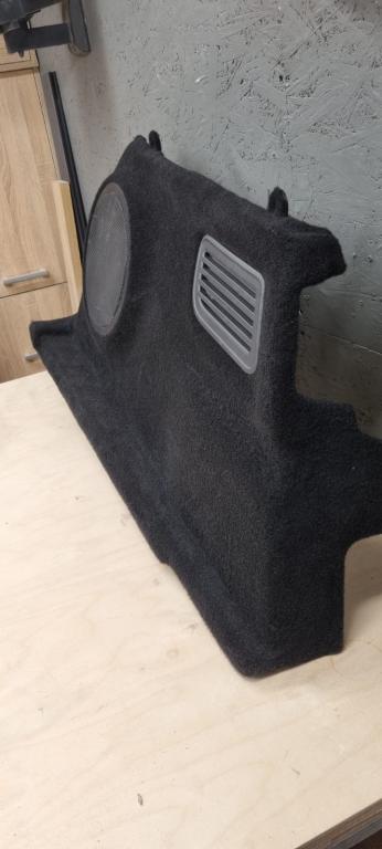

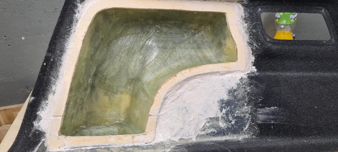

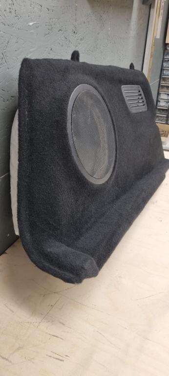

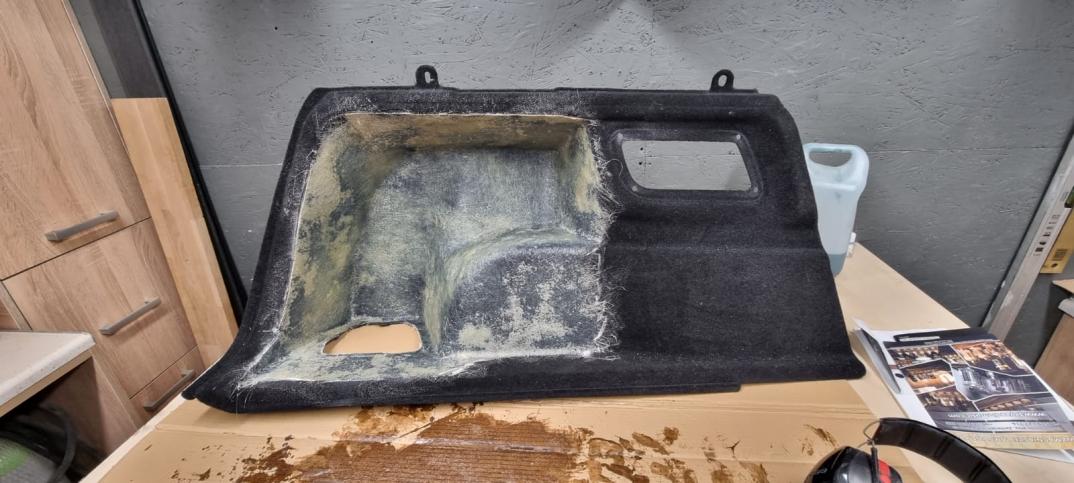

    Jakby ktoś się zastanawiał nad zrobieniem suba w Stelvio... oryginalny boczek aż się prosi, przy ściankach rzędu 10mm tyl oraz 18mm front, nie wychodząc po za oryginalny kształt, wychodzi 14.8l pojemnosci. Piękny wynik na 8" a lepiej niż poprawny dla wielu 10"

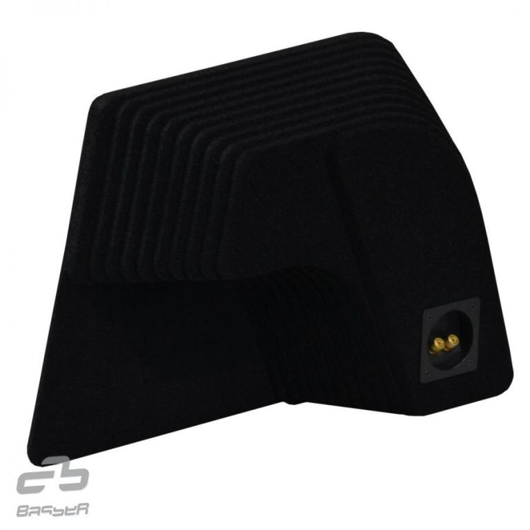

    OK fajnie ze zrobiłeś, tylko czy było warto samemu - do Stelvio widziałem gotowce robione w PL do kupienia z półki chyba na basser.pl? a co do lokalizacji, to ori wersje z mid/high audio włanie tam mają zabudowanego suba.

    Basser ma pojemnosc 8L, Tomka wykonanie 15L.
    Ori ma pojemnosc pewnie z 5L bo cześć miejsca zajmuje jak wiesz wzmak mid/high, u niego w wersji basic było tam pusto. Basser też część tego pustego miejsca wykorzystuje, na tyle na ile wnęka pozwala, a nie pozwala na full.

    Założyłem u siebie bassera już jakiś czas temu i szczerze powiem, że jestem całkiem zadowolony. Prawdopodobnie basser sztywnością konstrukcji przewyższa rozwiązanie kol. Tomka - ale i tak jestem pod głębokim wrażeniem jego (Tomka) pracy.

    nie interesowałem się obudową bassera (skoro nie mam stevio) tylko mi mignęła przed oczami jak szukałem gratów pod spidera , ale aż taka różnica że wyciągneli 8L a da się 15?

    1. Za boczkiem jest sporo miejsca którego Basser nie wykorzysta bo nie ma jak.
    2. Basser ma dużą stratę pojemności na grubości tylnej ściany obudowy zrobionej z n-warstw o różnym wymiarze żeby uzyskać kształt.
    3.Tomek zszedł jeszcze w dół ponizej wnęki boczka, tego Basser też nie może zrobić.
    Czy było warto... jeśli nie wiesz jak zrobić, nie masz czasu, albo tamto rozwiązanie Cię satysfakcjonuje - to na pewno warto i poleciłbym każdemu, ale... z jedynym ale -nie na suba 10" tak jak oni otwór przygotowali, na 8" idealne, tam jest ok 7l netto, w tylu to grają woofery.
    Cytat Napisał ciafok Zobacz post
    MDF 18 przewyższy sztywność ścianki 10mm na włóknie żaglowym , tylko w przypadku jakbyśmy testowali zgniatanie w prasie albo upadek z 10 piętra, w przypadku głośnika, te 10mm włókna w zupełności wystarczy, bo i tak dojdzie jeszcze 3mm maty bitum i 5mm pianki.
    Tą techniką co jest tamta obudowa zrobiona - nie da się. Oni zrobili to co najprościej, wycinając okręgi kształtu zbliżonego do wnęki stopniowo je zmniejszając , do tego dali front po zewnatrz, wciskasz i tyle.

    Dokładnie jestem tego samego zdania, mało tego, gdyby zlikwidować fabrycznego suba H/K , dać zwykły boczek , w niego budę Bassera + lekką 8 calówkę, daje głowę że nawet na ory wzmaku zagra lepiej, zejdzie niżej, po dodaniu prostego mono, zje fabryczny na śniadanie i to bez popitki

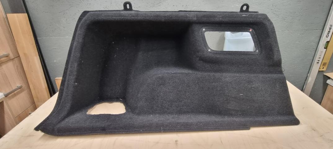

    Dziękuję - wbrew pozorom zrobienie takiego suba nie jest wielkim wyczynem, 70% trudności odwalili inżynierowie i księgowy AR, mając taką bazę niczym się nie przejmujesz, nie musisz dopasowywać, odlewać itd.
    Tu to dokładnie widać - wielki sub z frontu a tył...
