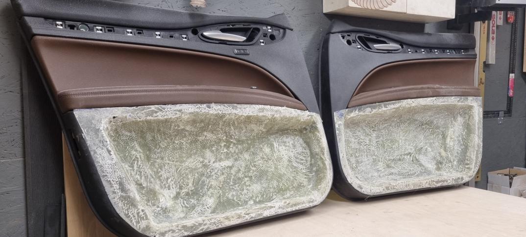

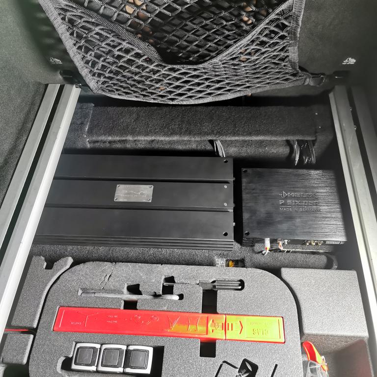

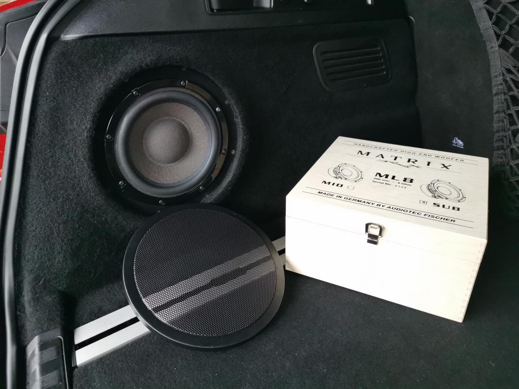

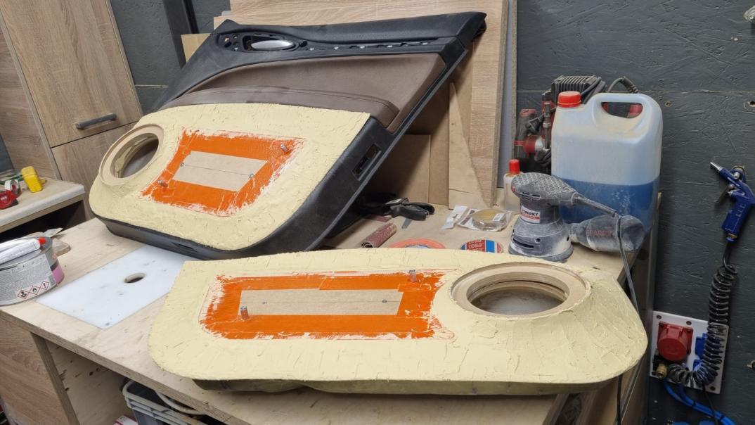

    tu wielki szacun widać dla trochę maniaka
    Ja to nazywam nieuleczalną chorobą, do tego cholernie zaraźliwą i przekazywaną w genach
    Córki Seacik, nawet panel klimy musiałem przełożyć w tunel żeby Director wstawić w podręczne miejsce, jak wyszedłem spdif z radia, to gałka volume stała się martwa
    Woofery pracują w 6.5l komorach zamkniętych, tak na prawdę sub nie ma dużo pracy taką robotę wykonuja woofery

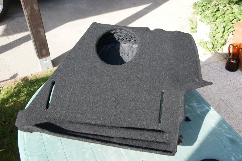

    taka zajawka:
Nazwa:	IMG_20221117_211858.jpg
Rozmiar:	121.8 KB
ID:	286269Kliknij obrazek, aby uzyskać większą wersję
Nazwa:	IMG_20230213_205234.jpg
Rozmiar:	128.5 KB
ID:	286265Kliknij obrazek, aby uzyskać większą wersję
Nazwa:	IMG_20230107_150248.jpg
Rozmiar:	101.6 KB
    I chyba pierwsze Stelvio na komorach zamkniętych
