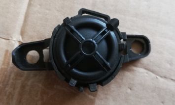

    A odnośnie wysokich skoro masz mid lub hk to być może masz takie wysokotonowce więc wierzę, że są przyzwoite:
Nazwa:	qwer.jpg
Rozmiar:	11.2 KB
    A ja w standardzie pewnie ten plastik:
Nazwa:	qweerrt.jpg
Rozmiar:	25.9 KB
