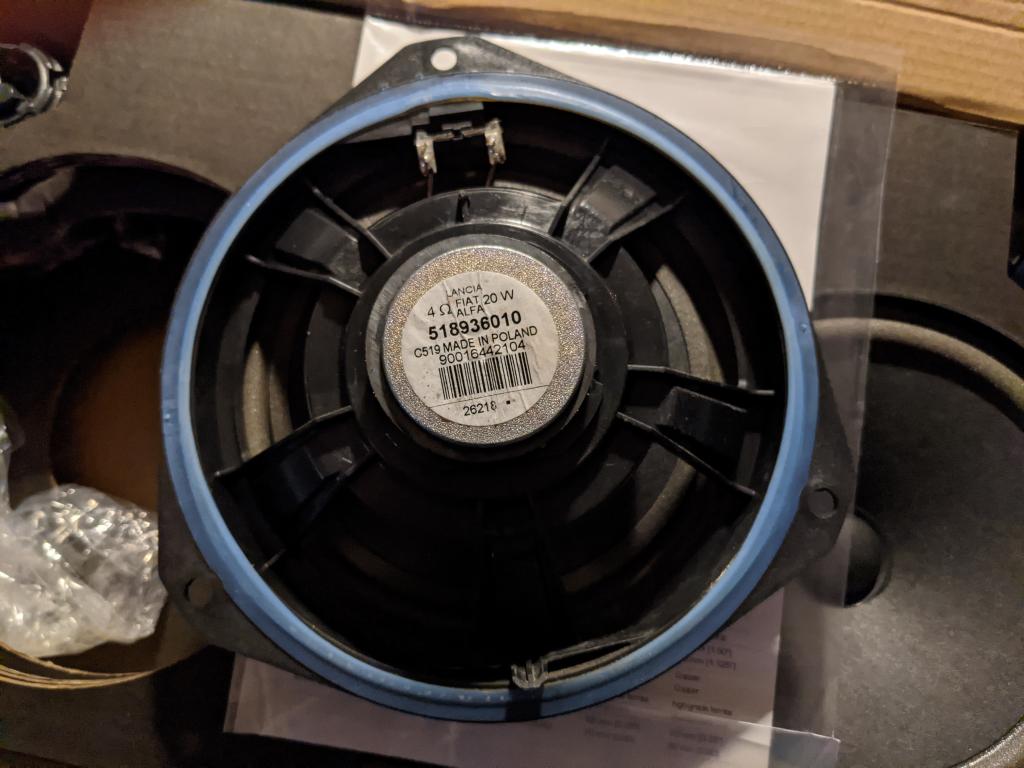

    w Giulii też przyjdzie na to czas, tyle że w wersjach ze srednim audio są głośniki 2Ohmowe oryginalnie (przynajmniej woofery), a z takimi jest problem na rynku (ewentualnie dać chociaż 3Ohm żeby nie obcinać mocy max przy okazji), nie wiem jak w wersjach standard i HK to wygląda.
    Ori woofer w zestawie podstawowym ma 4 ohm 20 WKliknij obrazek, aby uzyskać większą wersję
