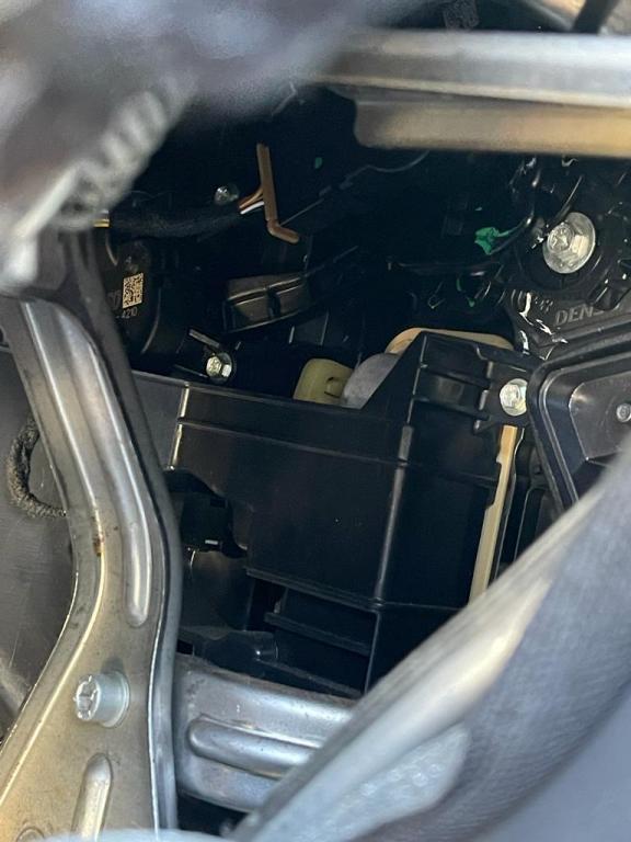

Cześć, widzę, że miałeś problem z wypięciem wtyczek z SGW w Stelvio.
Możesz napisać jak sobie poradziłeś? Walczę już kilka godzin z nimi dzisiaj i nie chcą wyjść.
Czy po demontażu modułu udało się wypiąć? Czy faktycznie wystarczy nacisnac zapadkę na gorze wtyczki żeby ona wyszla? Ja wciskam i nic. Jakby coś jeszcze trzymało te wtyczki...
Dzieki!
Są podobno dwa typy wtyczek stosowane przez Alfe, jedne ciaśniejsze a drugie luźniejsze. Pewnie masz pecha.
Może wyciągnij sobie moduł przycisków Start/Stop i obejrzyj wtyczki bo to zdaje się, że konstrukcyjnie to takie same. To rozkminisz co/jak naciskać.
Dzięki, to już mam przećwiczone kilka razy bo montowałem/demontowałem wyłącznik start stop od kolegi z forum. Za to wtyczki w SGW ani drgną...

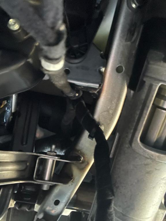

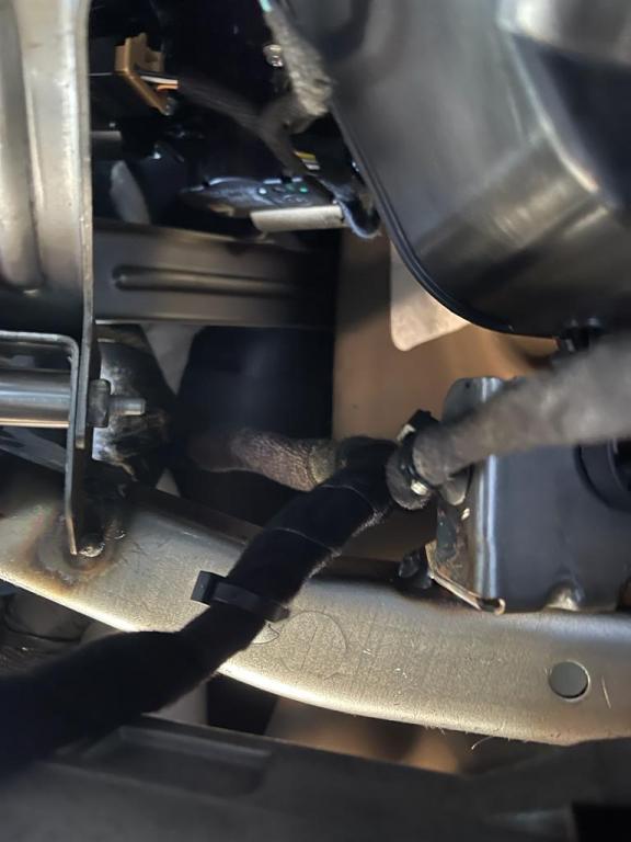

jak jest problem to małą grzechotką z nasadką 10 wykręć 3 nakrętki SGW, moduł na lewo, wtedy widzisz tyły wtyczek, wkładasz coś płaskiego pomiędzy wtyczkę a gniazdo co możesz przekręcić i równocześnie naciskasz zamek wtyczki. jeden z producentów wtyczek ma je bardzo ciasno spasowane do gniazda i masz zwykłe tarcie.

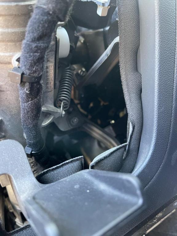

Niektórzy dostają się też od góry za licznikiem - nie próbowałem tego sposobu. Był też ktoś kto odkręcił śruby kolumny kierownicy i ją w dół opuścił, ale to chyba taki sobie sposób.
My robimy klasycznie, tyle że wprawa i toola sobie przygotowaliśmy który naciska zamek i da się pociągnąć wtyk
@epsonix bardzo Ci dziękuję. Udało się. Odkręciłem te 3 nakrętki 10 i zrzuciłem SGW (ostatecznie kluczem płaskim, grzechotka mała nie wchodzi). Rewelacyjnego dostępu nie ma, ale przez małą szparę między metalowymi elementami dało radę przełożyć śrubokręt płaski i trochę podważyć wtyczkę od spodu, naciskając drugą ręką na tę zapadkę od górnej strony wtyczki. Pół godziny mocowania się z tym i w końcu wyszła (ostatecznie pomogła łycha do plastików od spodu wtyczki). Tak jak pisaliście, muszą być różne rodzaje tych wtyczek, jestem na 100% pewny, że nie da rady wyciągnąć tego rodzaju wtyczki bez demontażu SGW, chyba, że jakimś specjalnym narzędziem, który robi nacisk od góry, i wyciąga od spodu i po bokach. Trzeba naprawdę bardzo dużo siły zahaczonym śrubokrętem/łychą od spodu, żeby to wyjąć.
