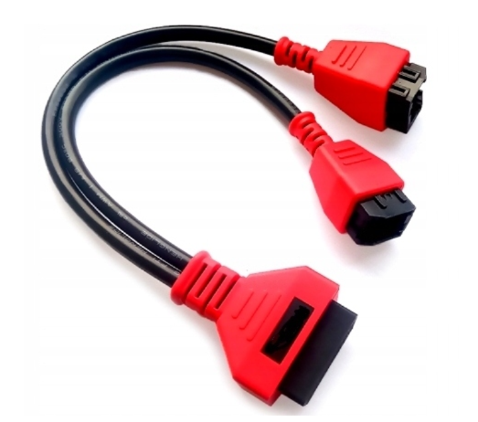

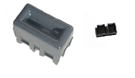

    Cześć,
    Podczepiam się pod temat.
    Ale w tym przypadku pod bypass. Na allegro widziałem , że są dwa rodzaje. Typ kostka i typ rozdzielacz z portem OBD? Jaka jest różnica miedzy nimi?

    1) kostka - uzywasz OBD samochodu do diagnostyki;
    2) rozdzielacz z portem OBD - uzywasz OBD na rozdzielaczu, samohodowy OBD nie dziala

    Też się nad tym zastanawiałem, jaki kupić, które rozwiązanie wygodniejsze, z kabelkiem czy bez, co sobie zamontowaliście ?
    Ja montowałem kostkę działa bez problemu pewnie z kabelkiem też działa kwestia wyboru .
