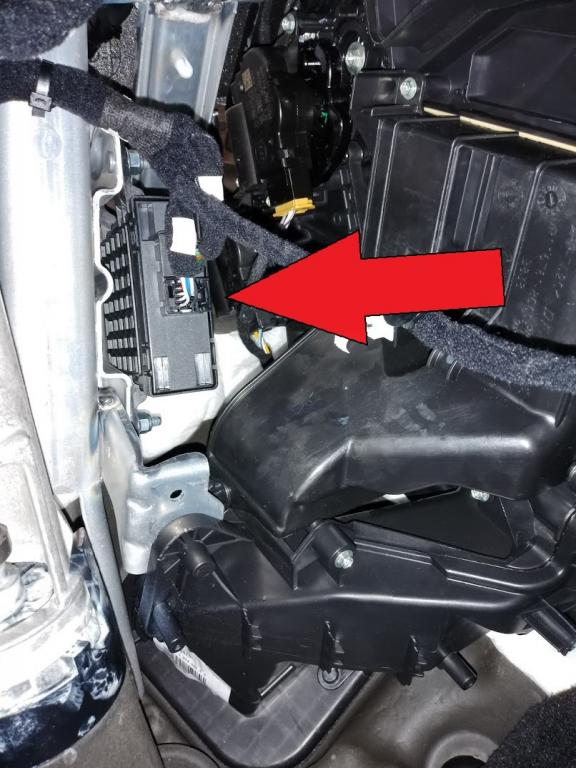

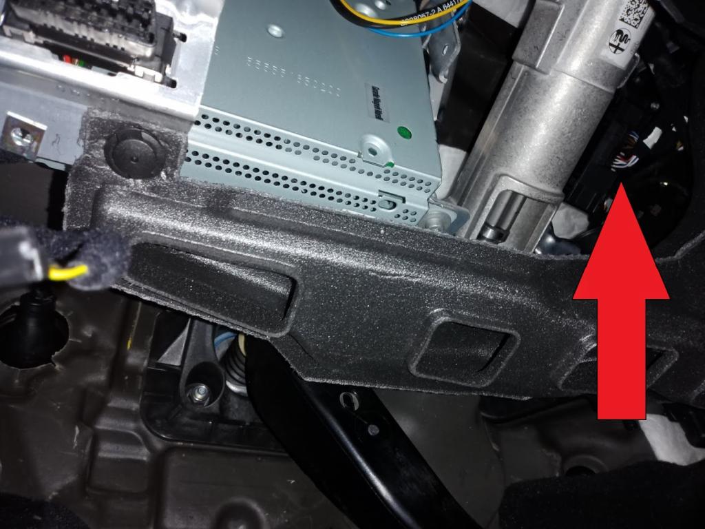

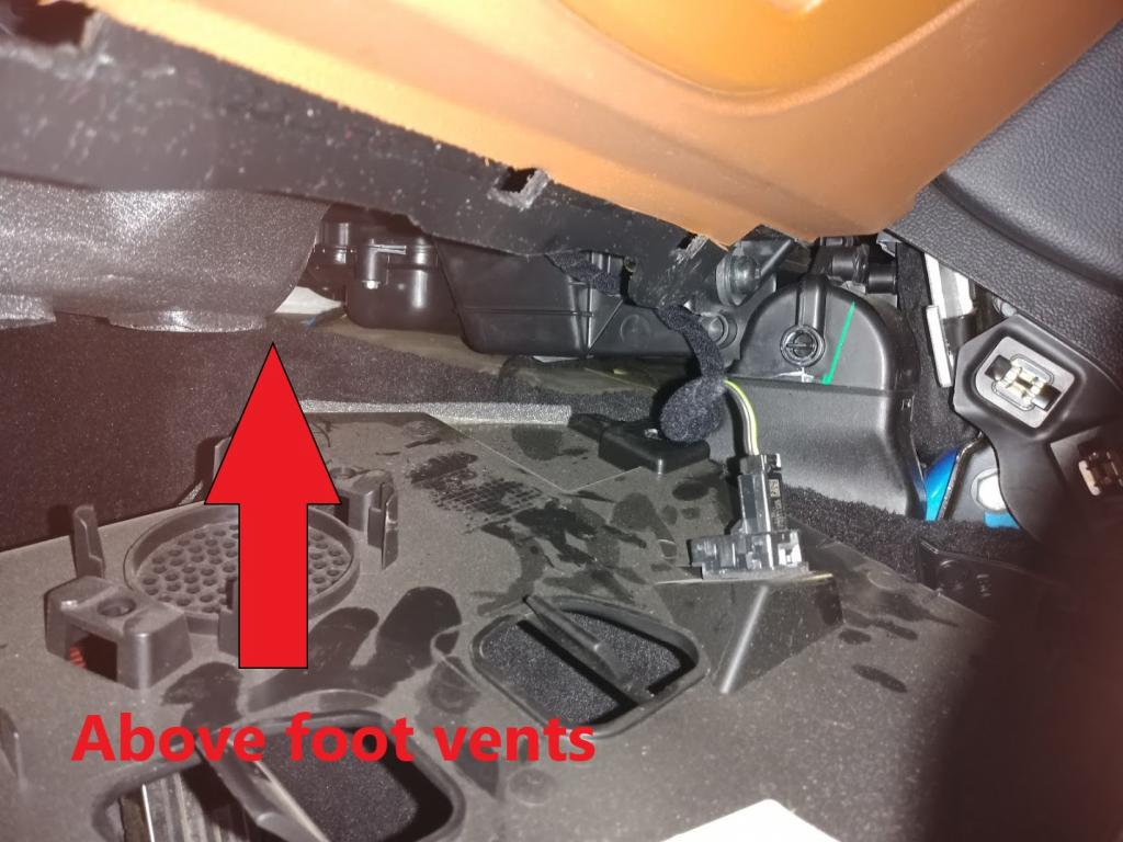

    Tu macie jak to jest w Giulii:
Nazwa:	20190518_120843.jpg
Rozmiar:	95.7 KB
ID:	264680Kliknij obrazek, aby uzyskać większą wersję

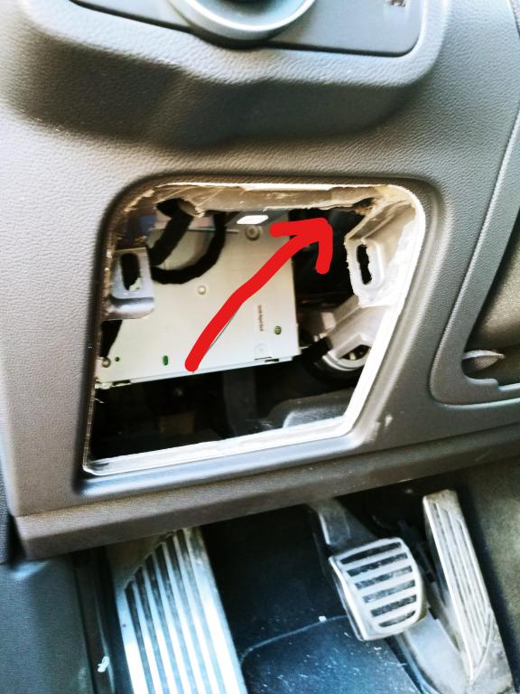

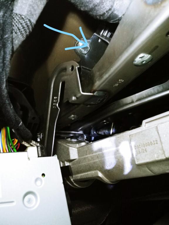

    A tu jak w Stelvio:
Nazwa:	Inked20191221_115918_LI.jpg
Rozmiar:	70.4 KB
ID:	264683Kliknij obrazek, aby uzyskać większą wersję
Nazwa:	Inked20191221_130430_LI.jpg
Rozmiar:	46.4 KB
