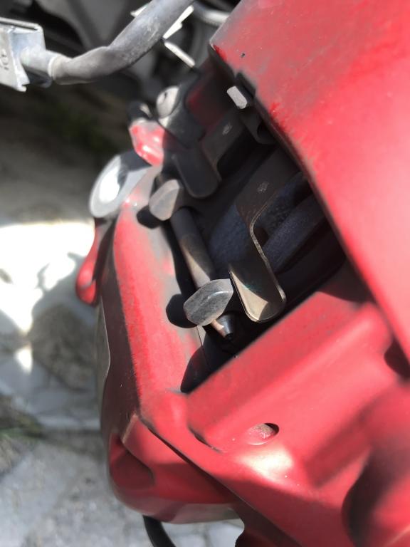

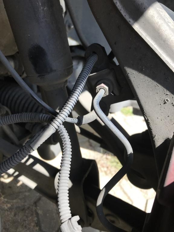

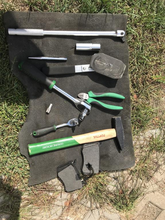

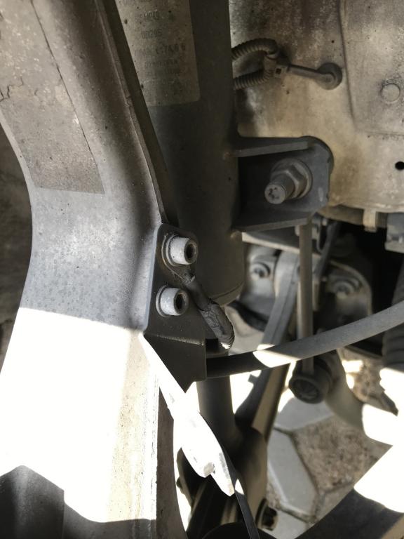

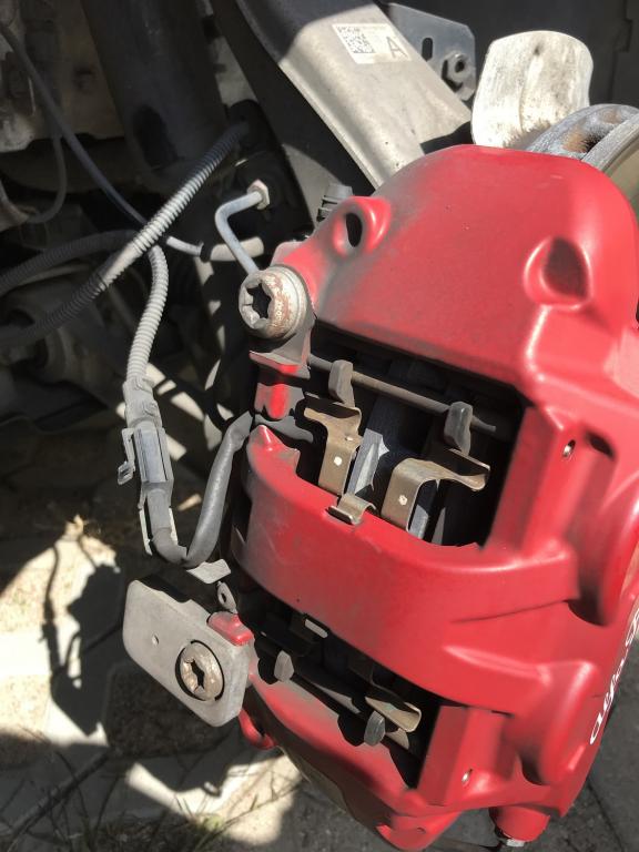

    1. Odkręcamy dwie imbusowe śruby, aby mieć możliwość manewrowania zaciskiem na sztywnym przewodzie hamulcowym. Wyciągamy dwa przewody na elastycznych zatrzaskach - górny i dolny, zostaje sam przewód hamulcowy.
    2. Wybijamy bolce zabezpieczające klocki.
    3. Odkręcamy dwie śruby mocujące zacisk hamulcowy BIT T60.
    4. Przygotowujemy sobie element umożliwiający podtrzymanie zacisku, tak aby wyciągnąć klocki i wcisnąć tłoczki, ja użyłem drewnianego pieńka )
    5. Wciskamy tłoczki, zakładamy nowe klocki.
    6. Pozostałe czynności w odwrotnej kolejności.
    Załącznik 261227Załącznik 261228Załącznik 261229Załącznik 261230Załącznik 261231Załącznik 261232
    Należy pamiętać żeby nie cofać tłoczków, a raczej płynu hamulcowego w kierunku układu. Należy odkręcić odpowietrzniki i dopiero cofnąć tłoczki. Płyn wewnątrz zacisku jest znacznie bardziej zawilgocony i zanieczyszczony. Wciskanie takiego brudu do wnętrza układu może spowodować usterki w zaworach ABS ESP.
    Należy również zwrócić uwagę na kierunek oraz stronę montażu. Np Klocki firmy ATE mają dokładny opis na klocku.
