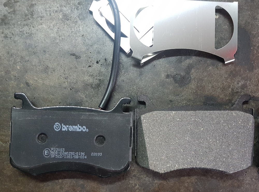

U mnie oryginały były z ATE. Wystarczyły na 36 tyś km. Zmieniłem na Febi komplet przód + tył kosztował tylko 290 zł. Tarcz nie ruszałem bo były jak nowe.
Niestety klocki piszczą co jest irytujące.
Czy zeby w przyszlosci zamontowac wieksza tarcze z tylu trzeba tylko jakis adapter czy zacisk tez trzeba zmienic?

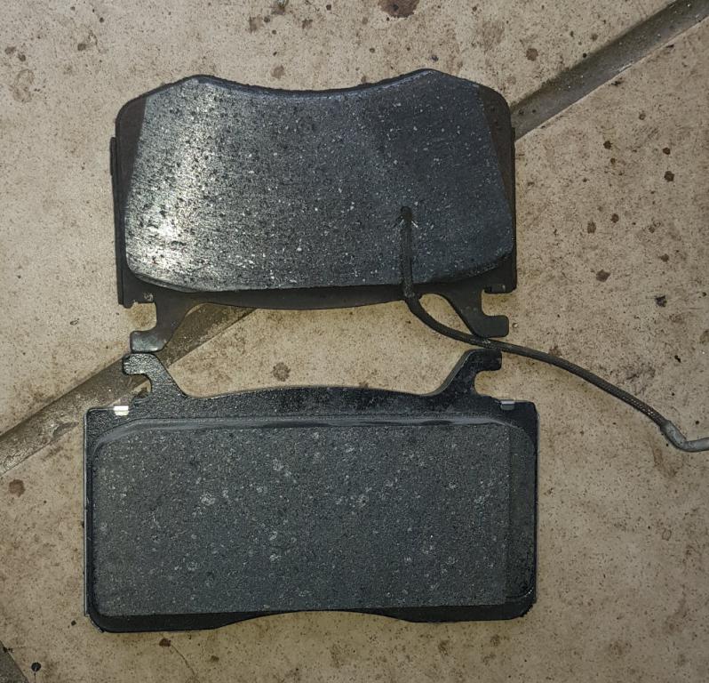

TUTORIAL Wymiana klocków hamulcowych przód, może komuś się przyda![]()
Czas pracy ok. 30-40 minut.
3. Odkręcamy dwie śruby mocujące zacisk hamulcowy BIT T60.
A co za różnica czy t60 czy t55 [emoji6]Świetny tutorial i w ogóle - ale mam takie pytanie: wymieniałem u siebie klocki i tarcze, i za cholerę ten BIT nie chce być T60, tylko T55 pasuje. Zauważył ktoś taką rozbieżność, czy tylko ja mam jakieś niestandardowe te śruby? Na pewno T60 nie pasuje - sprawdzałem dwie sztuki różnych producentów.
