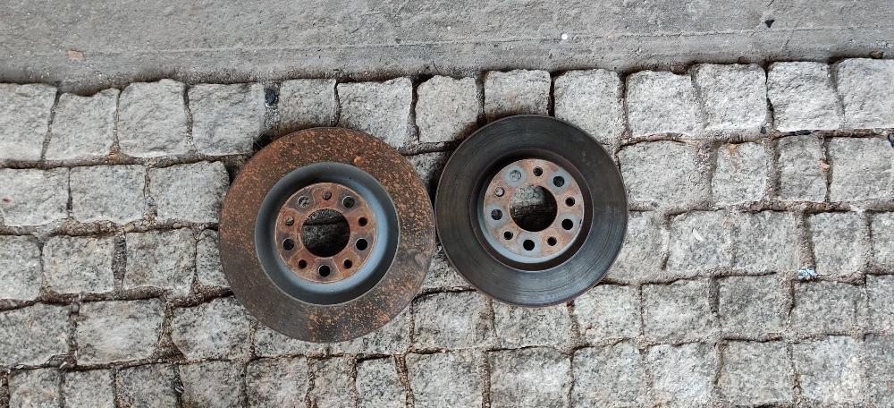

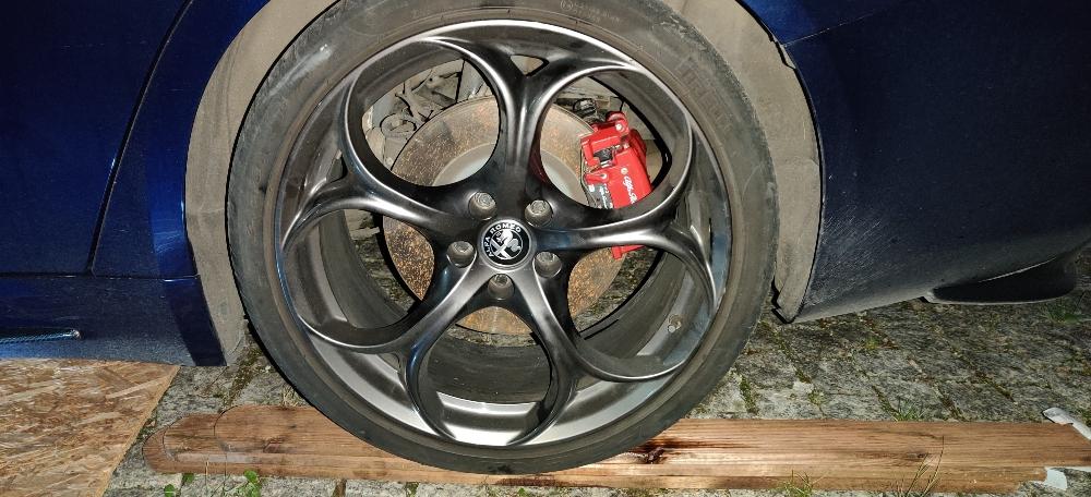

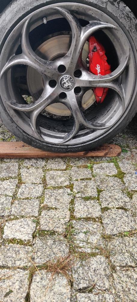

    Swap przodu banalnie prosty aczkolwiek trzeba mieć kompa. Przy próbie odpowietrzania komp widzi wyciek płynu i blokuje dane koło , przed ubytkiem płynu. Trzeba skasować błędy w Mes i można znowu odpowietrzyc. Cała operacja ok 40min na stronę.

    Zaciski z klockami i tarcze i to tyle. Reszta pasuje p&p.
    Ja mam z awd zestaw. W weekend wezmę się za tyl.

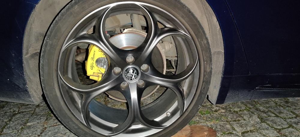

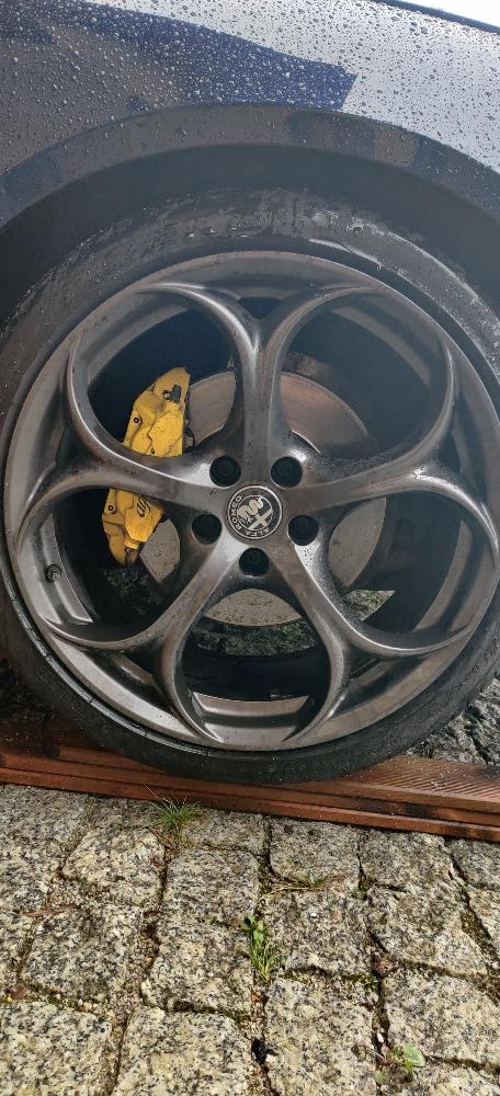

    Swap tyłu zrobiony. Zacisk ten sam, różni się tylko jarzmo.
