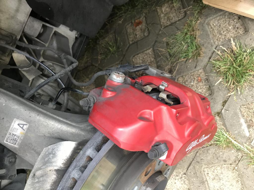

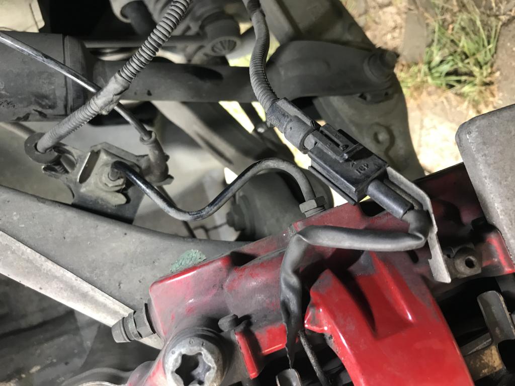

    Panowie, czy ktos z was wymieniał klocki z przodu ? Czy trzeba przez MESA cos odbezpieczać zeby pusciły zaciski, tak jak to jest w grupie VAG w niektorych modelach ?
    TUTORIAL Wymiana klocków hamulcowych przód, może komuś się przyda
    Czas pracy ok. 30-40 minut.

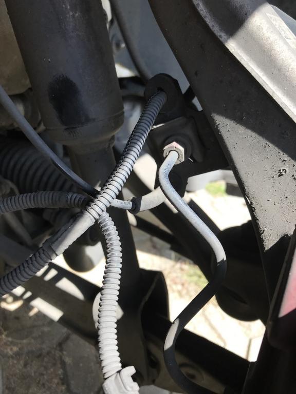

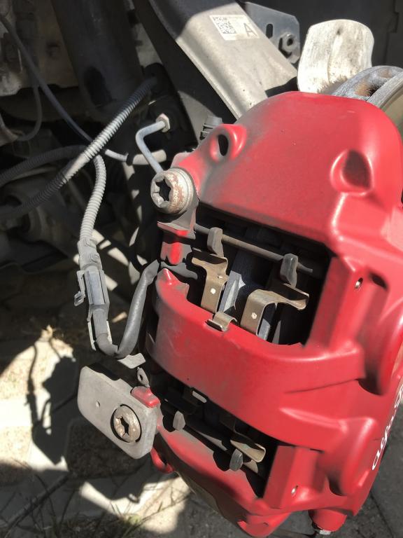

    1. Odkręcamy dwie imbusowe śruby, aby mieć możliwość manewrowania zaciskiem na sztywnym przewodzie hamulcowym. Wyciągamy dwa przewody na elastycznych zatrzaskach - górny i dolny, zostaje sam przewód hamulcowy.

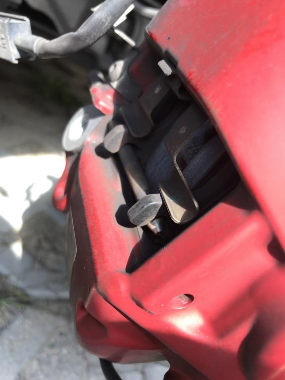

    2. Wybijamy bolce zabezpieczające klocki.

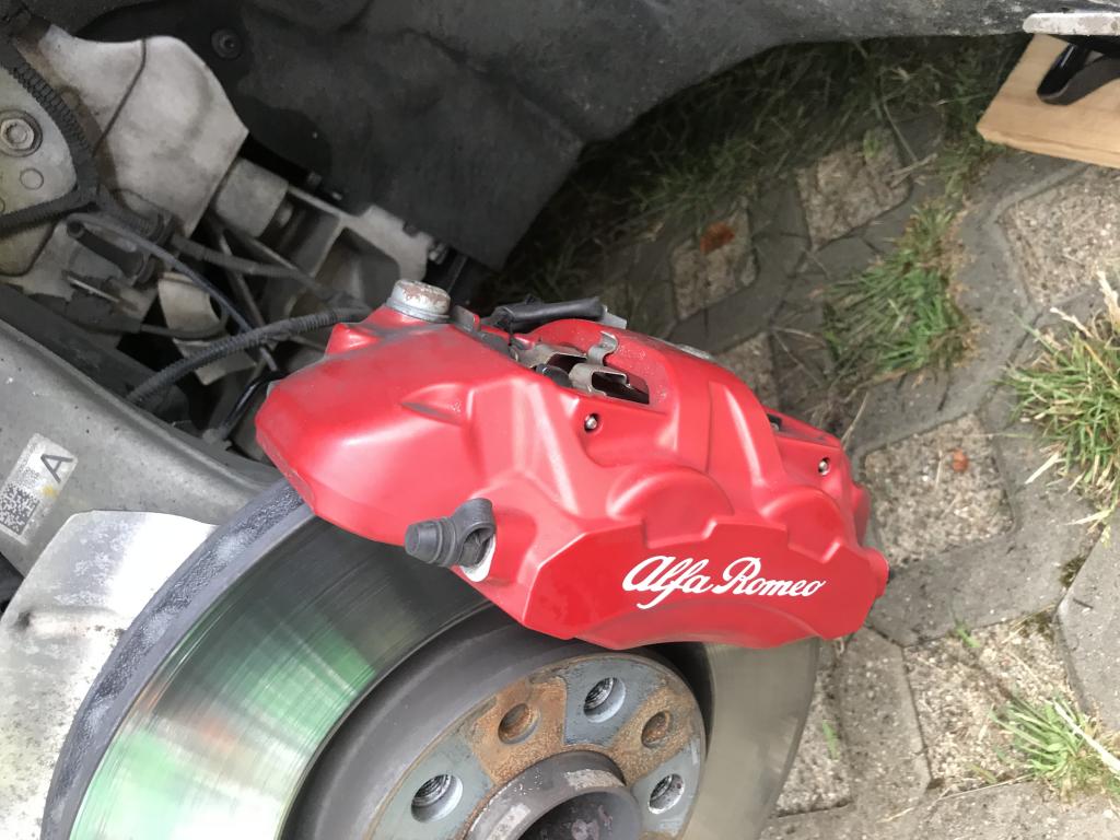

    3. Odkręcamy dwie śruby mocujące zacisk hamulcowy BIT T60.

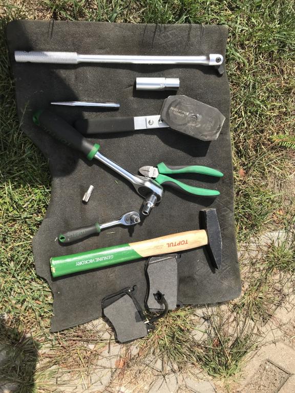

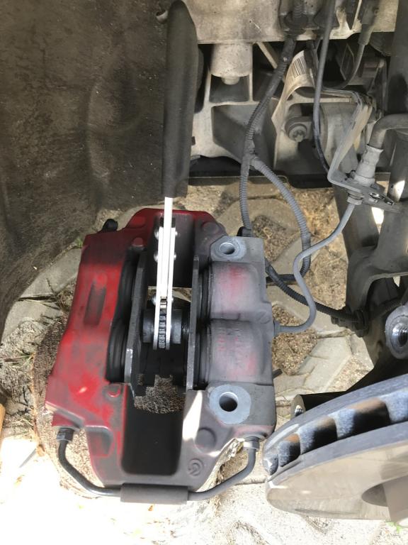

    4. Przygotowujemy sobie element umożliwiający podtrzymanie zacisku, tak aby wyciągnąć klocki i wcisnąć tłoczki, ja użyłem drewnianego pieńka )
    5. Wciskamy tłoczki, zakładamy nowe klocki.
    6. Pozostałe czynności w odwrotnej kolejności.

    W menu masz opcję Wspomaganie kierowcy a następnie "serwis hamulców" - wystarczy.

    Wyłączenie elektrycznego hamulca ręcznego tak aby można było "wkręcić" tloczki. Z wymianą przednich należy uważać, można niechcący zagiąć sztywny przewód hamulcowy.

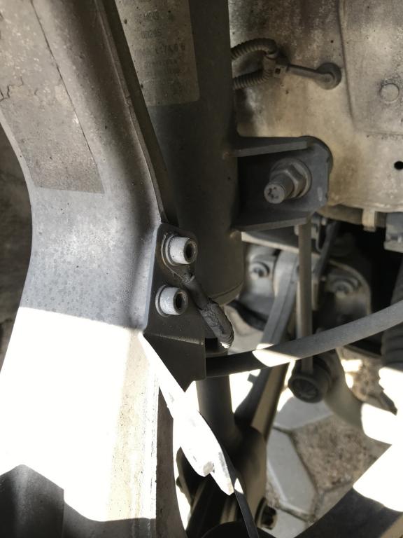

    Właśnie jest to beznadziejnie zrobione, ale na szczęście można element mocujący odkręcić i wtedy mamy możliwość manewrowania zaciskiem.

    W każdym dobrym aucie (czyli tam gdzie nie ma elastycznych przewodów) tak to jest zrobione, więc w każdym z nich jest ten sam "problem".

    Przewód elastyczny jest zawsze i w każdym aucie. Różni się tylko miejsce jego montażu. W tym przypadku jak widzę najpierw jest przewód stalowy, a za nim dopiero jest kawałek elastycznego. Wystarczy stalowy odpiąć z mocowania i całość będzie trzymała się tylko na przewodzie elastycznym.
