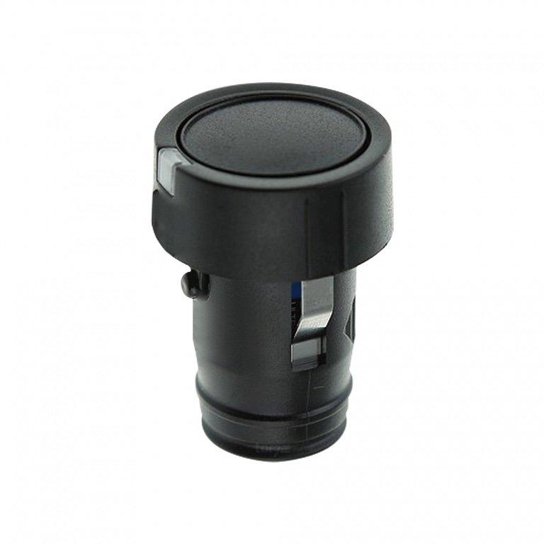

Kolega [MENTION=76243]jakubc[/MENTION] bardzo pomógł opisując sposób demonażu konsoli środkowej, w zasadzie przyczynił się do tego, że zabrałem się w końcu za wymianę zestawu palacza na podwójny cupholder, niestety przeoczył lub bezwiednie skrócił procedury: po odkręceniu wkrętów w tylnej części konsoli nie wystarczy szarpnąć całości do tyłu - konsola przykręcona jest jeszcze dwoma wkrętami z przodu, pod maskownicą portu USB. Poza tym jest trochę kostek do wypięcia - w kolejności od początku: USB dla tylnej kanapy, zasilanie płytki, na której kładziemy kluczyk gdyby zgubił zasilanie (to chyba cała antena kluczyka), hamulec "ręczny", porty w schowku (trzeba też całość wyjąć i odłączyć), DNA, radio i główne pokrętło od wszystkiego. Chyba wszystko. Poza tym faktycznie nie było bardzo ciężko. Mam teraz na zbyciu zestaw palacza.

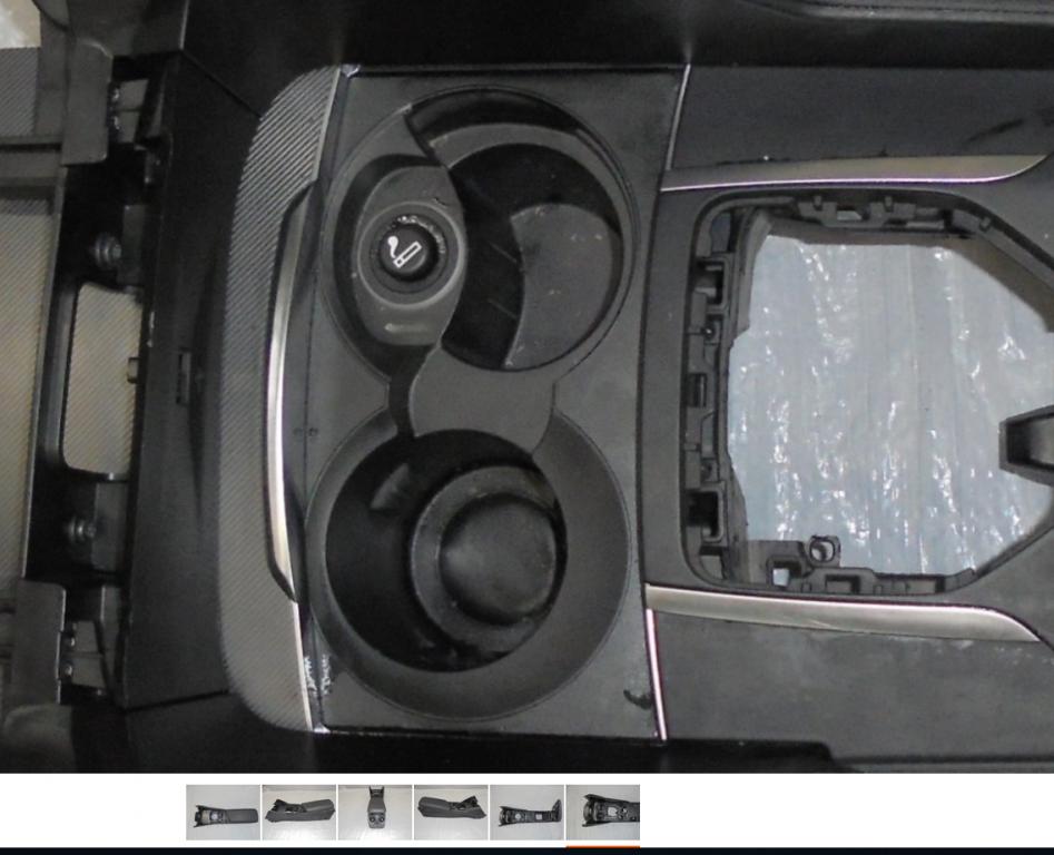

Mam pytanie do osób, które wiedzą jak wygląda konsola środkowa rozebrana na części pierwsze. Żonie podczas jazdy wpadła obrączka do szczeliny w miejscu gdzie zasuwana jest klapka od cupholdera (zaznaczyłem to miejsce na załączonym zdjęciu). Czy, wiedząc jak dokładnie wygląda tunel środkowy w tym miejscu, macie jakieś domysły na temat tego gdzie mogłabybyć obrączka teraz? :) Na początku myślałem, że obrączka może jest gdzieś w ściance po prawej stronie od schowka (zaznaczyłem to miejsce "1" na drugim załączniku). Później, patrząc na zdjęcie samej konsoli, wydaje mi się, że szczelina do której wpadła obrączka jest po prostu dziurą (miejsce oznaczone "2") i stamtąd obrączka mogła polecieć już gdzieś dalej (pod wykładzinę?).
Chciałbym jakoś wydedukować najbardziej prawdopodobne miejsce "przebywania" obrączki, tak aby obyło się bez niepotrzebnego rozbierania połowy auta na części pierwsze :) Czy ktoś z Was jest mi wstanie pomóc?

Sam pomocy nie otrzymałem, ale na szczęście jakoś sobie poradziłem. Daje kilka wskazówek poniżej jakby ktoś jeszcze kiedyś miał podobny problem.
- Obrączka wpadła do komory w plastiku po bokach konsoli, więc niestety potrzebny był demontaż całego elementu.
- Tak jak było napisane, konsola środkowa jest przytwierdzona jedynie na 4 śrubki.
- Po ich odkręceniu nie należy ciągnąć konsoli do tyłu. U mnie poszła do tyłu jedynie o kilka cm i coś się zblokowało, pewnie jakieś zatrzaski. Żeby ruszyć całość wystarczyło lekko złapać element z tyłu i podnieść do góry.
- Osobiście poległem/nie chciałem ryzykować na odpięciu kabli, ale zapas był taki, że spokojnie można było podnieść całą konsolę na jakieś 15 cm.
- W moim przypadku, konieczne było zdemontowanie cupholdera. Cupholder przytwierdzony jest do konsoli na dwie śrubki, wkręcone od strony panelu środkowego. Znajdują się w okolicy śrubek, które ukryte są pod plastikiem od portu usb (tych, które odkręcamy przy demontażu na samym początku)
- Osobiście martwiłem się jakością spasowania po całej operacji, ale na szczęście wszystko nadal jest idealnie spasowane i nic nie skrzypi.
