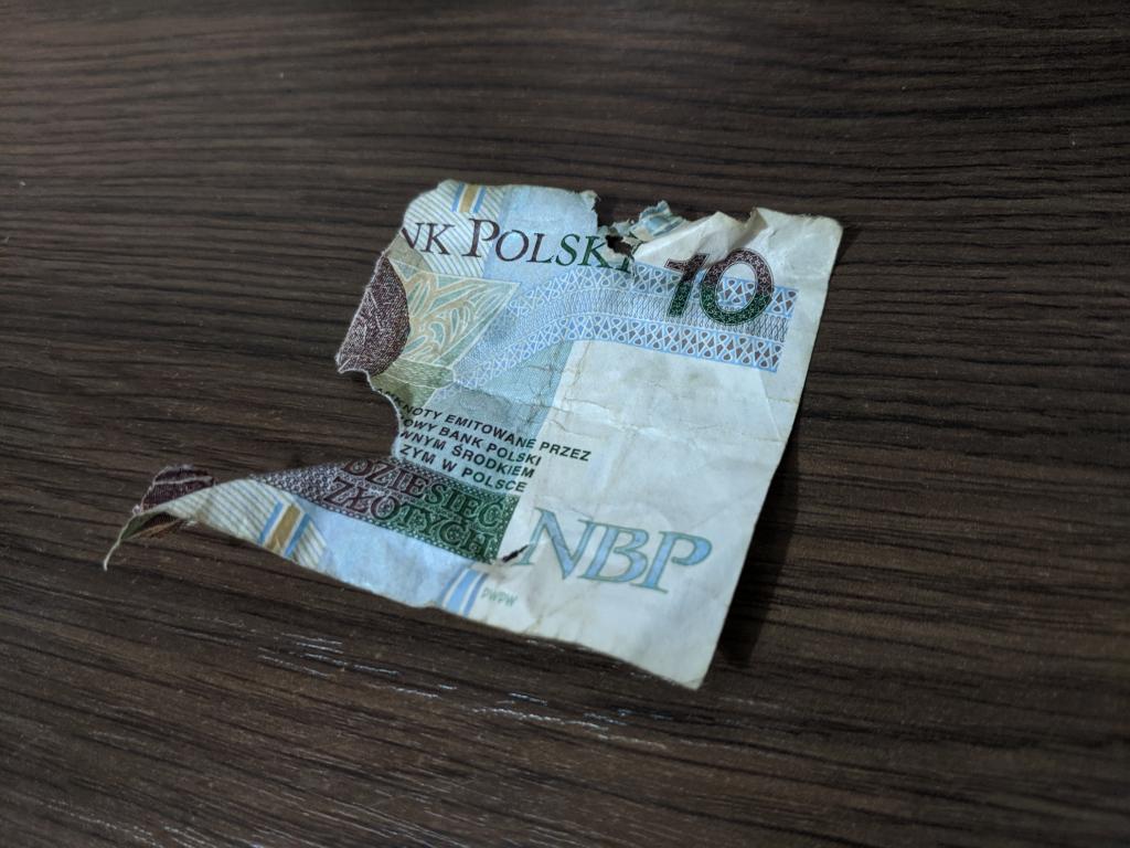

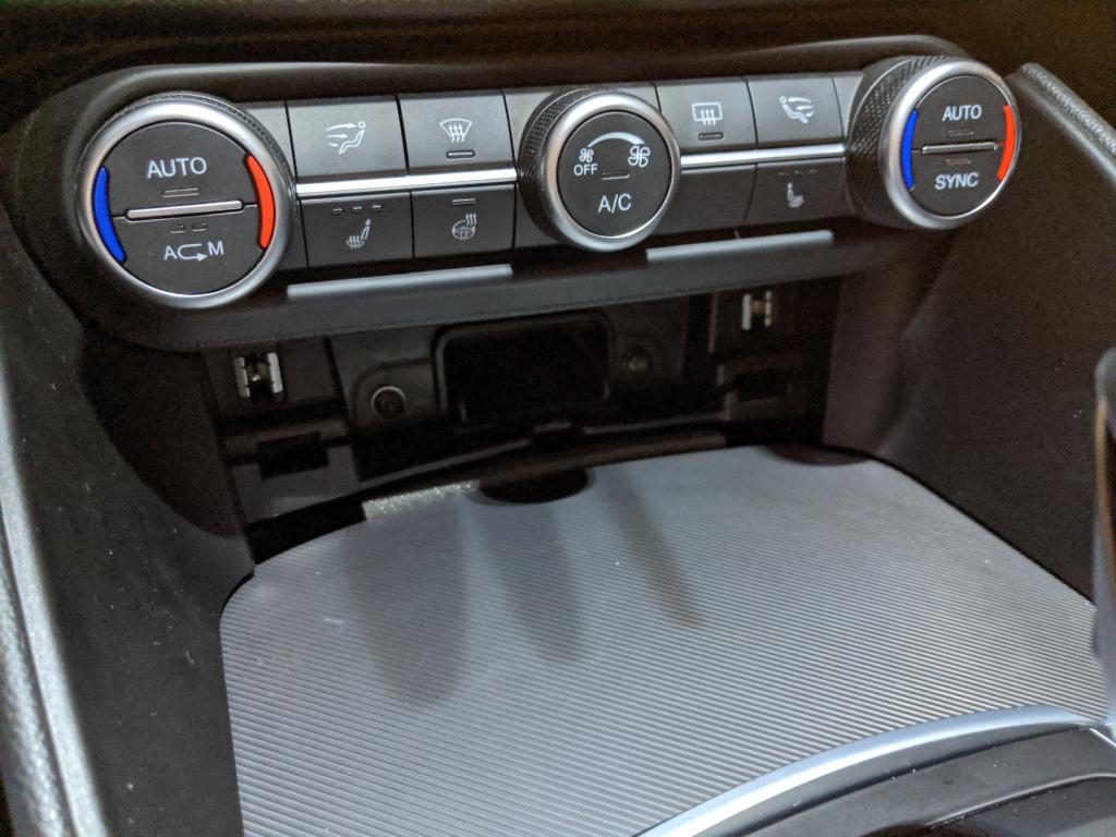

    Dla potomnych zostawiam widok jaki jest pod klapką kiedy nie mamy dodatkowego portu USB w pakiecie (retrofit pewnie wymagałby wiązki poprowadzonej gdzieś dalej):
Nazwa:	IMG_20190924_202956.jpg
Rozmiar:	104.2 KB
    No i pamiątka po PLNach:
Nazwa:	IMG_20190924_203511.jpg
Rozmiar:	102.2 KB
    Drugą połówkę podobno ma Waldek na Cargo.

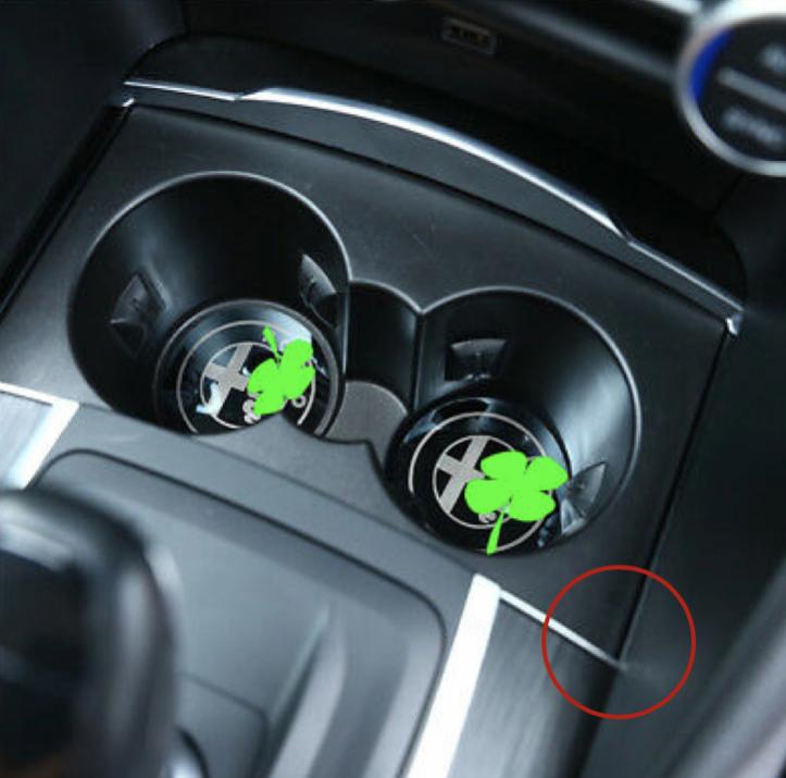

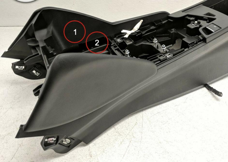

    Mam pytanie do osób, które wiedzą jak wygląda konsola środkowa rozebrana na części pierwsze. Żonie podczas jazdy wpadła obrączka do szczeliny w miejscu gdzie zasuwana jest klapka od cupholdera (zaznaczyłem to miejsce na załączonym zdjęciu). Czy, wiedząc jak dokładnie wygląda tunel środkowy w tym miejscu, macie jakieś domysły na temat tego gdzie mogłabybyć obrączka teraz? Na początku myślałem, że obrączka może jest gdzieś w ściance po prawej stronie od schowka (zaznaczyłem to miejsce "1" na drugim załączniku). Później, patrząc na zdjęcie samej konsoli, wydaje mi się, że szczelina do której wpadła obrączka jest po prostu dziurą (miejsce oznaczone "2") i stamtąd obrączka mogła polecieć już gdzieś dalej (pod wykładzinę?).
    Chciałbym jakoś wydedukować najbardziej prawdopodobne miejsce "przebywania" obrączki, tak aby obyło się bez niepotrzebnego rozbierania połowy auta na części pierwsze Czy ktoś z Was jest mi wstanie pomóc?
