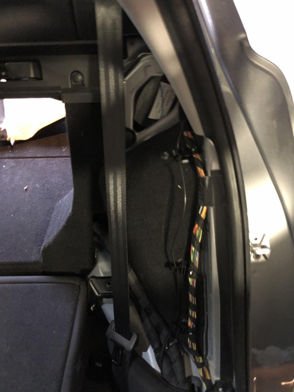

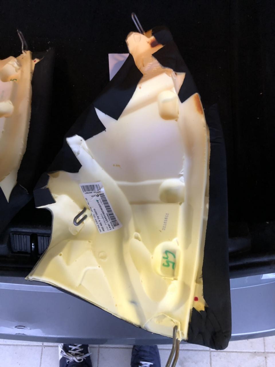

    Demontaż kanapy tylnej
    1. Wyrywamy boczki przy drzwiach ciągnąc od góry.
    2. Siedzisko jest na zaczepach - na wysokości tunelu środkowego ciągniemy w górę i do siebie, wychodzi bez problemu.
    3. Aby wyciągnąć siedzisko trzeba odkręcić pasy - po jednej śrubie dla każdego pod siedziskiem przy drzwiach.
    4. Oparcia odkręcamy po jednej śrubie z lewej i prawej uwalniając trzpień. Oparcia rozłączają się pomiędzy podziałem 40/20% co umożliwia ich wyciągnięcie.

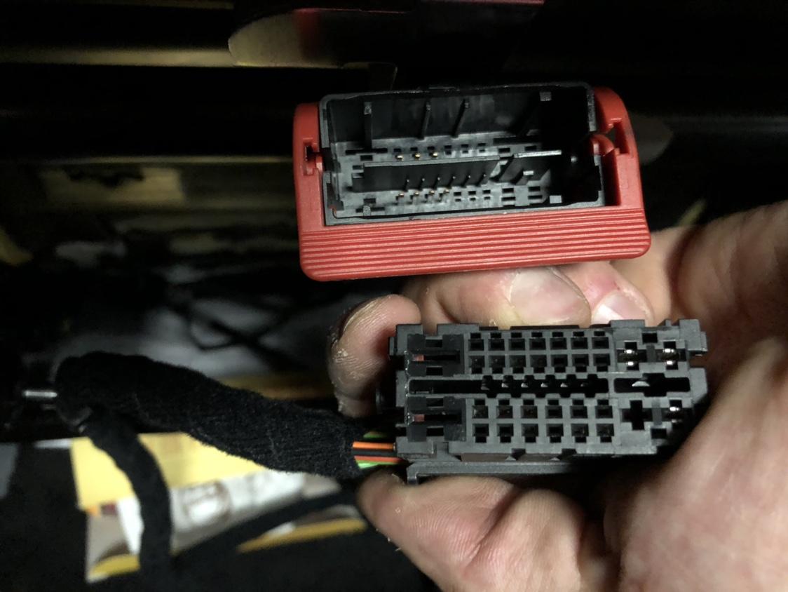

    Demontaż foteli
    1. Przesuwamy fotel do tyłu
    2. Odłączamy wtyczkę pod fotelem
    3. Odkręcamy dwie śruby w szynach
    4. Przesuwamy fotel do przodu
    5. Odkręcamy kolejne dwie śruby w szynach. Fotel jest wolny.
