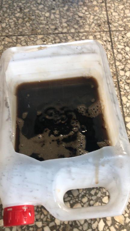

    Panowie, jest przełom, podstawiłem dziś auto do mechanika na wymianę oleju w dyfrach, dodatkowo mechanik powiedział że jest jeszcze jedna przekładnia (skrzynka kątowa) przenosząca napęd i rozdzielająca moc
Nazwa:	Zdjęcie 03.09.2020, 09 27 41.jpg
Rozmiar:	43.4 KB
ID:	272410 Kliknij obrazek, aby uzyskać większą wersję
Nazwa:	Zdjęcie 03.09.2020, 09 28 21.jpg
Rozmiar:	57.9 KB
    tak wyglądał olej , gnój nieprawdopodobny, po wymianie olejów jak ręką odjął, nic nie szarpie, przejechałem ok 100 km po wymianie dziś i jest super, przebieg 95 tkm

    No to oby ci się rozwiązał problem. Podaj może jakimi olejami zalałeś, w jakiej ilości to będzie dla następnych. Ogarnelo ci to ASO czy "zwykły" mechanik?
  7. #27
    03 2018
    BB
    AR Stelvio Executive
    98
    Mechanik, serwis Boscha, wg Aso auto było bez zarzutu, dopytam o te oleje
