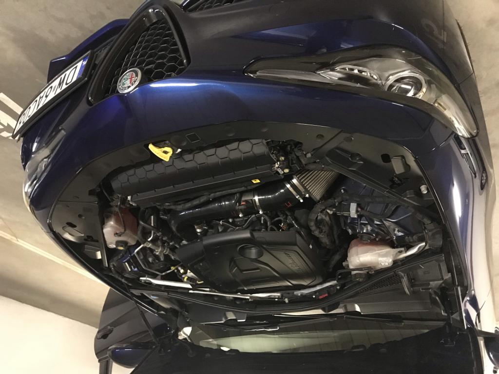

Cześć wszystkim,
chwale się i polecam:
Osłona 1 - 50532380 przód
Osłona 2 - 50541250 boczna
Osłona 3 - 50541251 boczna
Śrubkoklipsy 8 sztuk -51834606
całość ok. 250 zł z rabatem 10% w ASO, czas montażu 3 minuty.
Hmm... bardzo ładnie wypełnia komorę :) Zastanawia mnie jednak dlaczego nie ma takich osłon w standardzie :D
Plusem rozwiązania ma prawdopodobnie być zapewnienie docisku całej uszczelki maski i nie syfienie się tak komory silnika
O, brawo za pomysł. Zainspirowałem się. Tak powinno być od nowości pod tą maską.

Fajnie tylko zdjęcie trzeba było zrobić normalnie to by lepiej było widać efekt

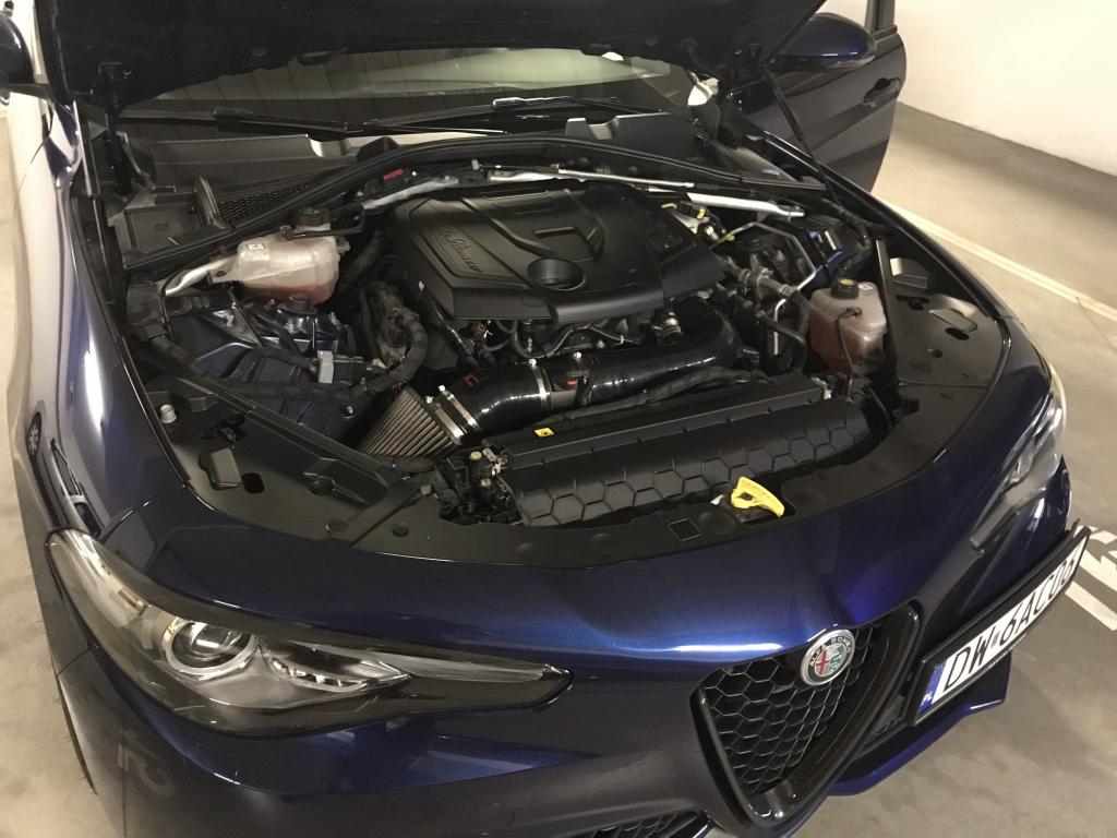

Mam zdjecie na komputerze odwrócone normalnie - ładuje przez forumowy uploader i się obraca. Odnośnie naklejek to osłona jest całkowicie zdejmowalna :D
Próba nr 2

[MENTION=57123]moosiak[/MENTION] - dzięki za podsunięcie pomysłu. Zrobione i wygląda o niebo lepiej. Cena 250 zł plus 3 minuty roboty.
