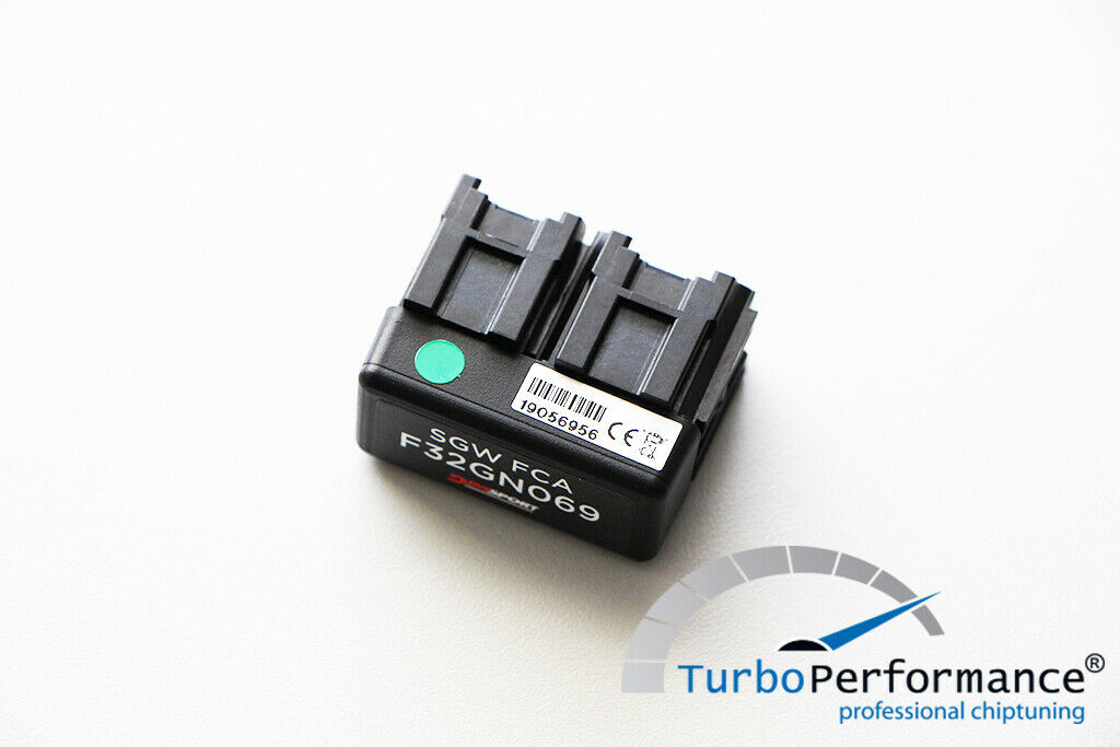

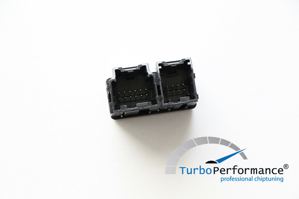

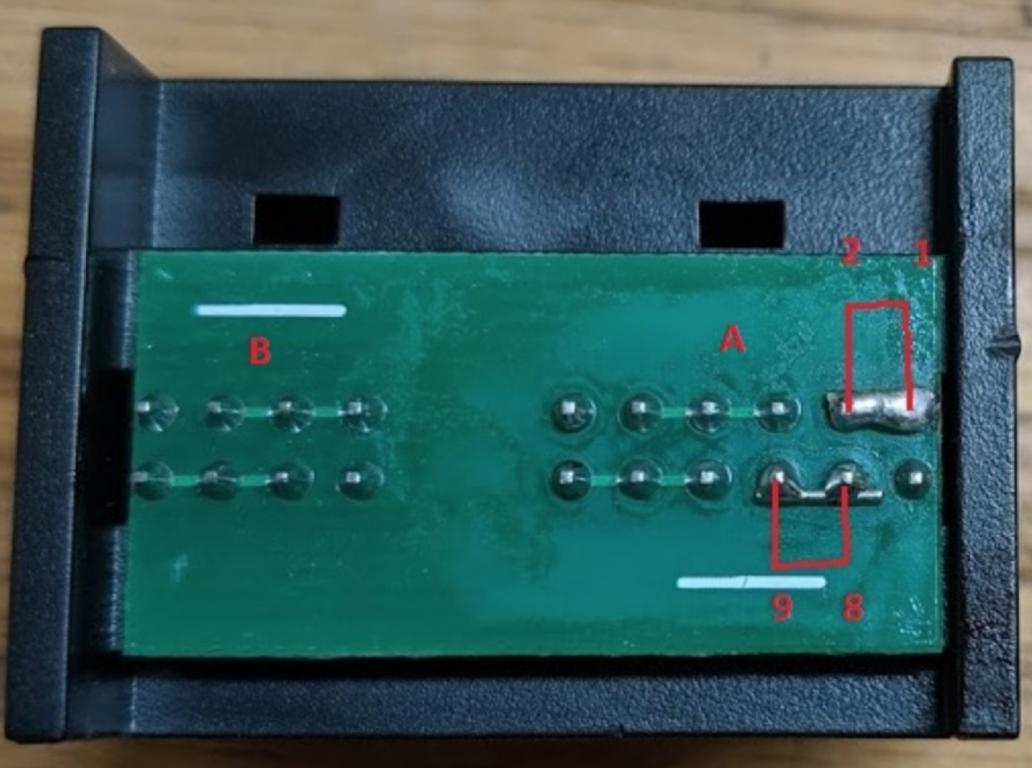

    Domyślnie SGW obnażony
    Schemat zwory SGW Można działać.

    schemat adaptera pasującego do wszystkich aut FCA (a nie tylko do niektórych) był już dobrych parę mcy temu na forum czy necie rozkminiony (jest o tym temat dedykowany, i schematy były wklejane) - zanim wyszły w necie to sam odrobiłem zadanie domowe i przeanalizowałem schematy wszystkich wersji Fiata/Jeepa/Alfy/Dodge-a i miałem prototypowy bypass na którym w swojej Alfie robiłem proxi itp. kolega chyba nie śledził forum.
