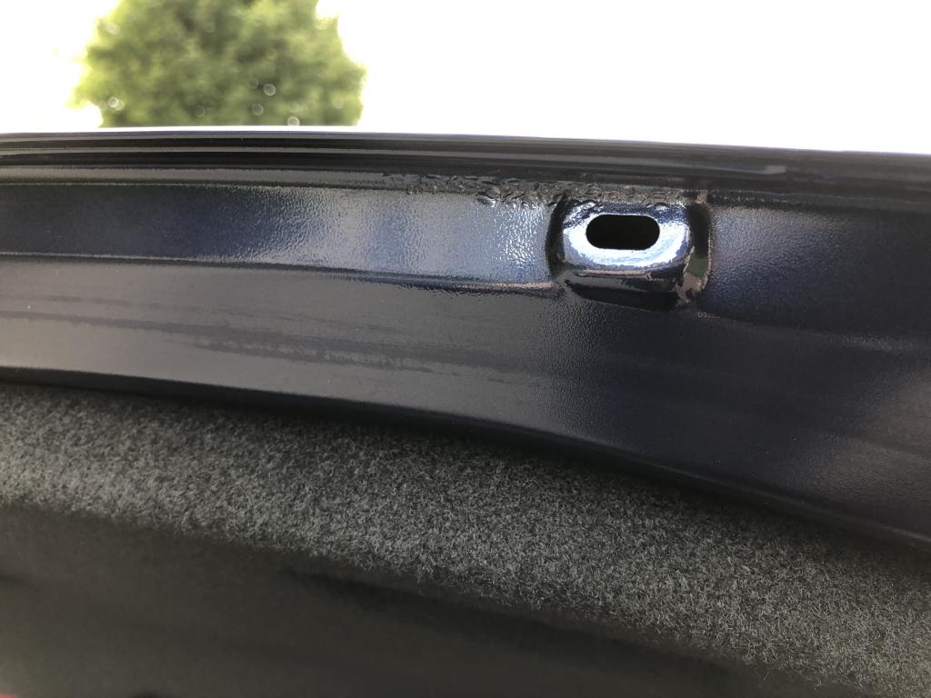

    Czy są na forum użytkownicy, którym rdzewieje klapa bagażnika?
    Giulię mam od nowości, z przebiegiem 30 tys. km z hakiem

    W jakich warunkach użytkujesz i garażujesz samochód? Czy klapa była wcześniej naprawiana blacharsko?

    Klapa nie była nigdy naprawiana. Samochód jest eksploatowany w normalnych warunkach. Nie dziwiłbym się tak bardzo korozji, gdybym miał poczucie użytkowania go w warunkach temu sprzyjających. Jestem rozczarowany jak na ponad 2 letni samochód, dlatego pozwoliłem sobie na założenie tematu celem rozeznania czy jestem z tym problemem jedynym użytkownikiem.
    Rdzę dostrzegli Panowie ze studia car detailingu, którzy opiekują się w tej materii moim samochodem. Po myciu wszystkie wnęki i szczeliny są zawsze wycierane do sucha ręcznikiem z mikrofibry.

    O ile się nie mylę, gwarancja na perforację wynosi 8 lat. Na Twoim miejscu żądałbym naprawy lub wymiany klapy na nową.
    Dziwi mnie ta rdza, oglądając na youtube film z linii produkcyjnej AR zauważyłem, że karoseria przechodzi kąpiel w roztworze, który prawdopodobnie pełni rolę warstwy antykorozyjnej.

    tomand, dziękuję za ten link. Zgłoszę się do ASO, ale nie jestem zachwycony widmem powtórnego malowania czy też wymiany elementu w 2 letnim samochodzie i związaną z tym stratą czasu. Rozczarowujące.

    Perforacja jest wtedy gdy element przerdzewieje na wylot. Przynajmniej tak serwis może ten zapis interpretować. Trzeba dobrze sprawdzić zapisy w gwarancji.

    Na stronie AR można znaleźć poniższe:
    Chronimy również Twój samochód przed wadami związanymi z lakierowaniem. Przemalujemy całkowicie lub częściowo Twój samochód w celu wyeliminowania rozpoznanej wady zgodnie ze standardami stosowanymi w fabryce. Usługa ta obowiązuje przez 36 miesięcy począwszy od daty dostawy Twojego samochodu.
    Gwarancja obejmuje również karoserię Twojego samochodu na wypadek perforacji w wyniku korozji. Naprawimy i/lub wymienimy każdą część dotkniętą korozją w ciągu 8 lat od daty dostawy Twojego samochodu.
    Ciekawe jakie są daty produkcyjne Giulii, których dotyka problem. Być może jest tak, że korozja może pojawiać się tylko w samochodach wyprodukowanych w pewnej serii produkcyjnej i/lub z konkretnej partii blachy.

    A skąd ta pewność?
