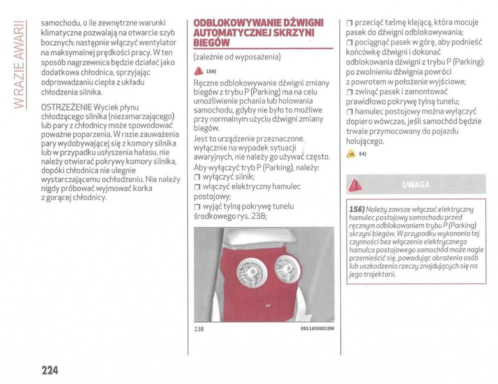

    W mojej instrukcji strona 224.

    Cytat Napisał Marek156/159sw Zobacz post
    Wrzuć zdjęcie tej strony. W mojej instrukcji na 224 są multimedia.
    Wysłane z mojego TA-1021 przy użyciu Tapatalka
  5. #15
    01 2009
    Alfy Romeo MiTo; Alfa Romeo 159sw; Alfa Romeo Gulia Super
    1,314
    Proszę bardzo.
Nazwa:	xxxz.jpg
Rozmiar:	115.5 KB

    Faktycznie nie w każdej instrukcji to jest. Jak się nie mogłem doczekać odbioru samochodu to ściągnąłem kilka wersji instrukcji do Julki. Różnią się sporo.
    Proszę bardzo.
    ok jestem ciekaw czy tylko to jest fizycznie w środku ta tasiemka

    Cytat Napisał marekkoczta Zobacz post
    Jest, przynajmniej u mnie, ale nie sądzę żeby takie rzeczy w jednej były a w drugiej nie.
    Można łatwo sprawdzić, osłona nawiewów lub schowek (w zależności od wersji) łatwo się odczepia nie ma żadnych śrub, wystarczy pociągnąć.
