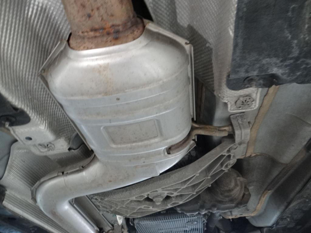

    Jak mogę zakonserwować o drobinę skorodowany (rudy nalot, jeszcze nie na wylot) wydech?

    takich elementow sie nie konserwuje..., ja bym poczekal az go zezre rdza i zalozyl jakis sportowy wypird lub jak bardzo chcesz odkrec oslone, szczotka druciana i ogien

    Tego nie da się zakonserwować, bo wydech jest elementem, który pracuje w dużym zakresie temperatur.
    Nawet gdyby go pomalować, to i tak farba zejdzie od zmian temperatury.
    Antidotum na rdzę to tylko wydech z blachy kwasoodpornej.

    To jest normalna rzecz przy wydechu. Tak, jak koledzy piszą wyżej - jedynie "kwasówka" pomoże
    Są farby żaroodporne w różnych kolorach, np. firmy Den Braven - High Temperature, bodaj 800 *C.
    Ja w 159 zrobiłem oba tłumiki czarnym matem i póki co od roku trzyma, przy czym rdzę miałem na końcu tłumików(podobnie jak u Ciebie) - wokół rur wydechowych. Oczyściłem szczotką stalową, a następnie pomalowałem tym sprayem i naprawdę trzyma. Malowałem warstwami - 3,4 krotnie.
