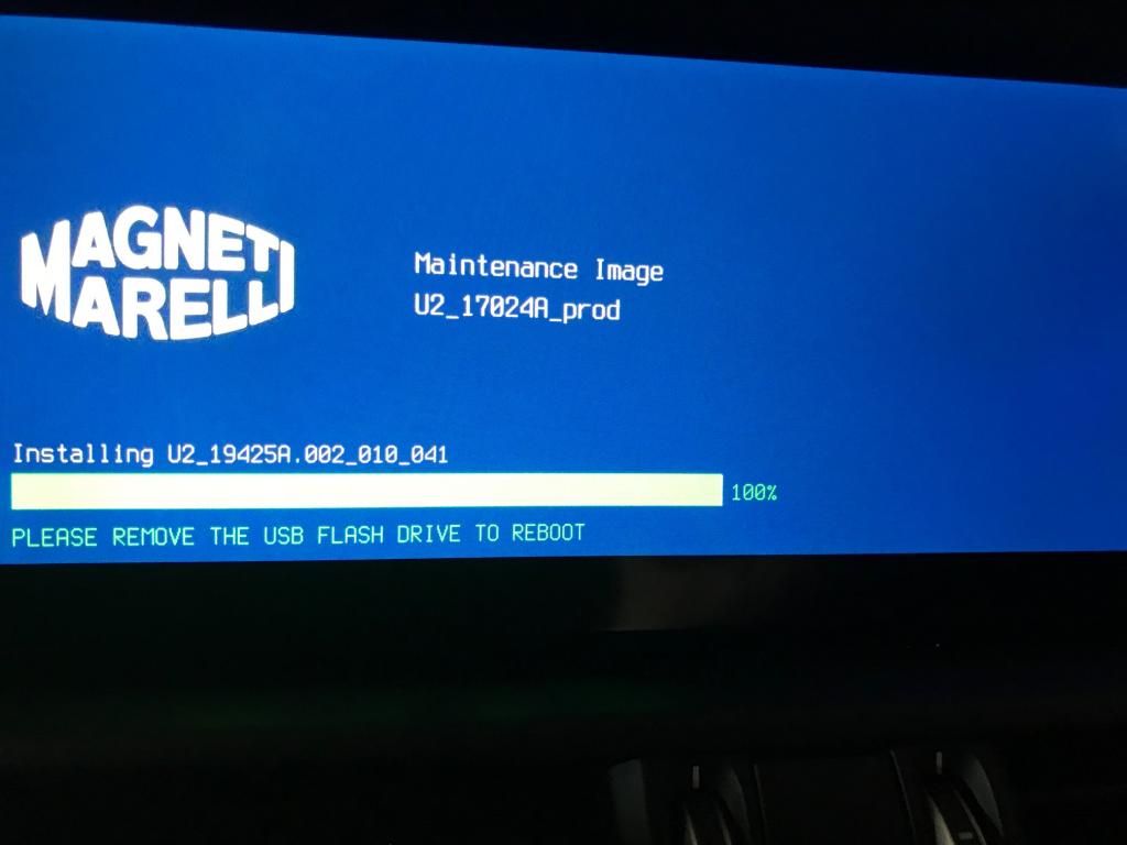

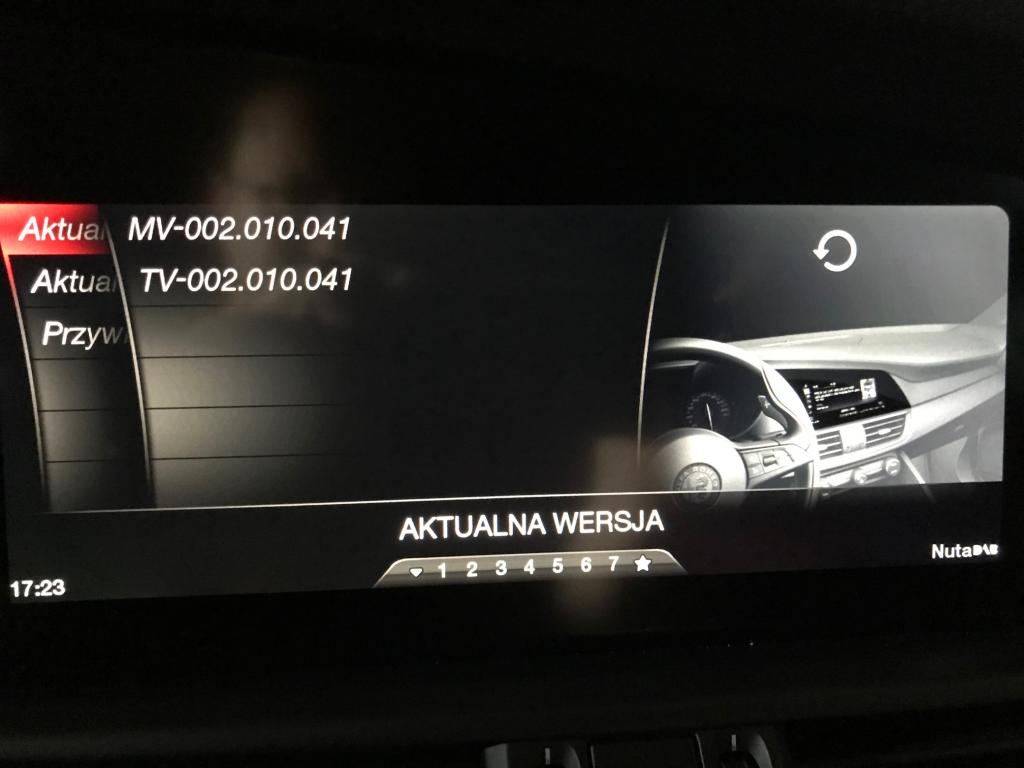

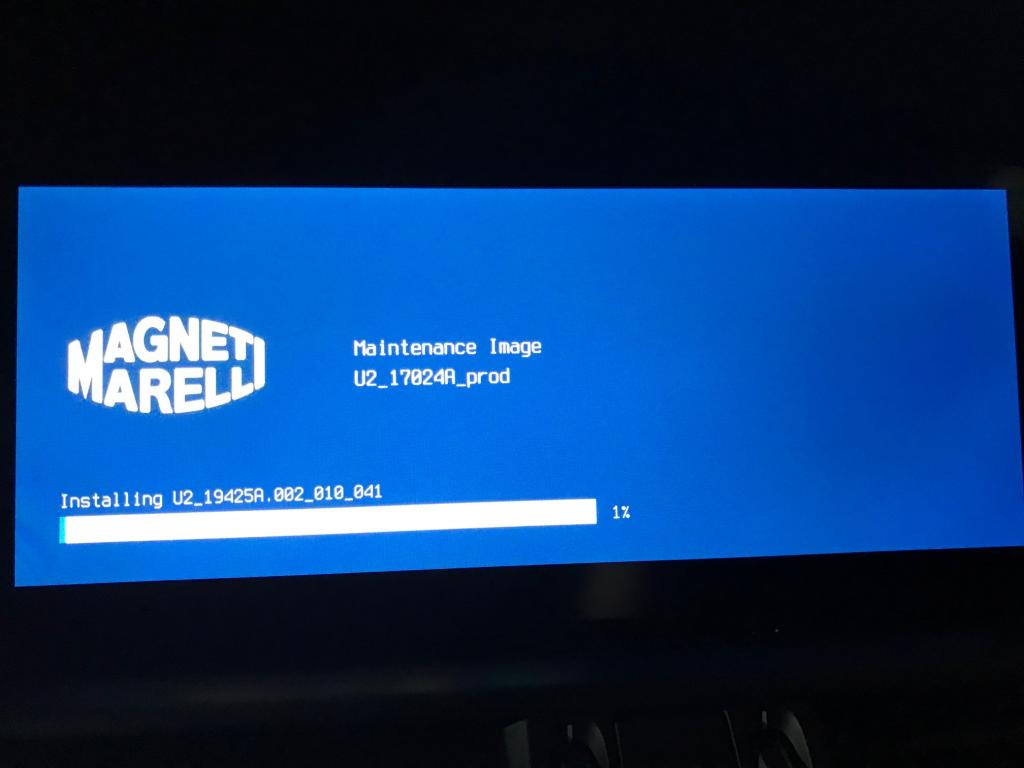

    Witam,
    Potwierdzam aktualizacje / przejście na 002.010.041. AR Giulia 2016, stary hardware, soft do dziś 002.009.055.
    Wrzucam kilka fotek jak to przebiegało.
    Cała aktualizacja to 10-15min. Najpierw walidacja USB, potem update i tu była chwila zawahania "systemu" przy aktualizacji i po 1% zrobiło się ciemno (zwiecha). Za chwile wstał i cały proces zaczął się od nowa (bez walidacji usb) do końca, do 100% i na końcu poprosił o wyjęcie USB z gniazda. Tyle …
    Różnica na tą chwile jaką widzę to większy ekran kamery tył (mówimy o ekranie 8.8), jakość bez zmian wg. mnie. Reszta ciężko powiedzieć. Nie widze różnic. Osobiście miałem problemy z wyłączaniem się radia, albo przeskakiwaniem radia na usb i odwrotnie. Ale to okaże się w praniu czy pomogło i czy faktycznie coś poprawiłem czy zjeb*
    Pozdrawiam
    Załącznik 269593 Załącznik 269594 Załącznik 269595 Załącznik 269596 Załącznik 269597 Załącznik 269598
    Daj znać jak się zachowuje nowy firmware. Ktoś narzekał na problemy z telefonem.
    Ja mam od czasu do czesu restart systemu. Wcześniej chyba po jakiejś aktualizacji androida przestało przenosić konktakty (zaraz po zakupie auta było OK) tzn przenosiło tylko przy sparowaniu a po ponownym podłączeniu już nie. Pomagało dodanie do ulubionych. Wgrałem firmware 055 i problemy z kontaktami się skończyły. Ale nadal od czasu do czasu robi się restart systemu (nie jest to częste).
