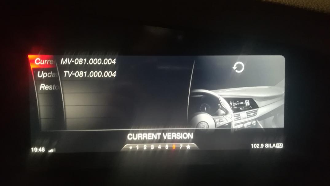

    Cześć, chcę zmienić język w mojej Giulii z USA na Polski i mam pytanie jak to zrobić? Wystarczy pobrać i zainstalować aktualizację? Moja aktualna wersja to MV-081.000.003
    TV-081.000.004
Nazwa:	90477098_200883537839757_3558311522050506752_n.jpg
Rozmiar:	37.7 KB
    TV-081.000.004
Rozmiar:	37.7 KB
    Aktualizacja nie zmienia języka, ani kraju, to musisz zrobić za pomocą MES, tylko pamiętaj o przerobieniu zamków bo po zmianie kraju przestaną się otwierać lewe przednie drzwi i klapka wlewu paliwa.
