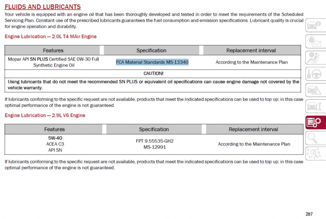

    Cytat Napisał Harvaster Zobacz post
    Problem w tym, że DGX nie spełnia normy producenta dla tego silnika. Mam jeszcze gwarancję, więc muszę lać olej wg. instrukcji. Szkoda, bo też wolałbym coś co niweluje LSPI
    Spełnia tą z instrukcji na rynek amerykański tj. MS-13340, ale rozumiem Cię.

    Cytat Napisał Toma Zobacz post
Nazwa:	Giulia 2.0 GME USA.jpg
Rozmiar:	101.3 KB
    Z tym, że nawet w specyfikacji USA jest 0w30, a DXG to 5w30. Może robić to różnice dla gwaranta (pewnie na niekorzyść dla klienta). Po gwarancji pewnie wpadnie DXG.
