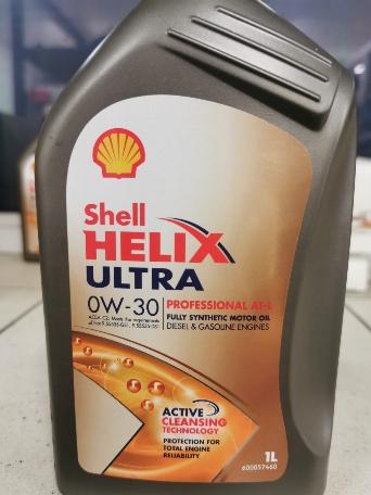

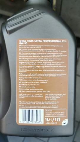

    Leszku AR9100 podobno bardzo istotnie podnosi tbn. Może masz jakieś obserwacje temperatury oleju/płynu gdy w oleju jest ar i gdy nie ma?
    W temacie oleju, ASO koło mnie leje
    Wysłane z mojego Mi A2 przy użyciu Tapatalka

    9,999
    Nie potrafie się wypowiedzieć czy cos zmienilo sie jesli chodzi o temperatury. Ja chciałem zabezpieczyć silnik na zimne starty i trzymac go czystszym. Podobnego shella tylko 10w40 od shopefi dostałem jako sredni cenowo do przeplukania silnika w spiderze v6 busso po wymianie panewek, a do giulii dal mi drozszego penrite.
