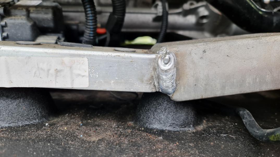

    Cześć , odmrażam kotleta. Jestem w tralcie składania Q4 z USA i po rozebraniu chłodnic okazało się, że sanki też lekko oberwały. Może ktoś się orientuje, czy jest opcja konwersji RWD/Stelvio na Q4? Totalny brak części na rynku A może ktoś ma czterołapne na stanie . Dzięki za pomoc!
    Sprawdzałeś u nich :
    https://sklep.akuki.pl/
    Co się stało z tymi sankami ? Możesz przesłać fotę ?

    Sorry, nie zauważylem że jest odzew Tak, pisałem do KUKI, sprawdzają. Inna sprawa że nowe kosztują koło 6K , podczas gdy uzywki 1-2kpln. Kliknij obrazek, aby uzyskać większą wersję

    rama pomocnicza w Stelvio jest we wszystkich wersjach 4x4 jednakowa niezależnie od silnika. Moja sugestia- jak masz tu gięte niech pomierzą budę czy podłużnice dostały bo to jest na sztywno do karoserii przykręcone.

    Buda idzie na ramę tak czy inaczej, na 100% trzeba zrobić minimalną korektę. W Stelvio akurat nie ma kłopotu - tu wszystkie są wersje sanek są zamienne.

    Również miałem problem z sankami - ja je wymieniłem znalazłem je u gościa z allegro , który ma sporo części do alf-( nie wszystkie części ma wystawione trzeba dzwonić i sie pytać ) LECZ NIE CHCĘ TU ROBIĆ KOMUŚ ANTY REKLAMY - NA FORUM MOŻESZ ZNALEŚĆ NEGATYWNE OPINIE O TYM DOSTAWCY. U mnie wszystko było terminowo i zgodnie z opisem.

    Dzięki śliczne, nie odbiera póki co Też przedzwoniłem ponad setkę "rozbieraczy" alf, ale temat jest bardzo gorący. AKUKI btw minimum 30 dni czekania, ale też nie ma pewności że będzie...
    Póki co znalazłem jedną w UK, ale zdążyła się sprzedać rano
    Wspomniany handlarz pusty. Trzeba rozważyć produkcję
