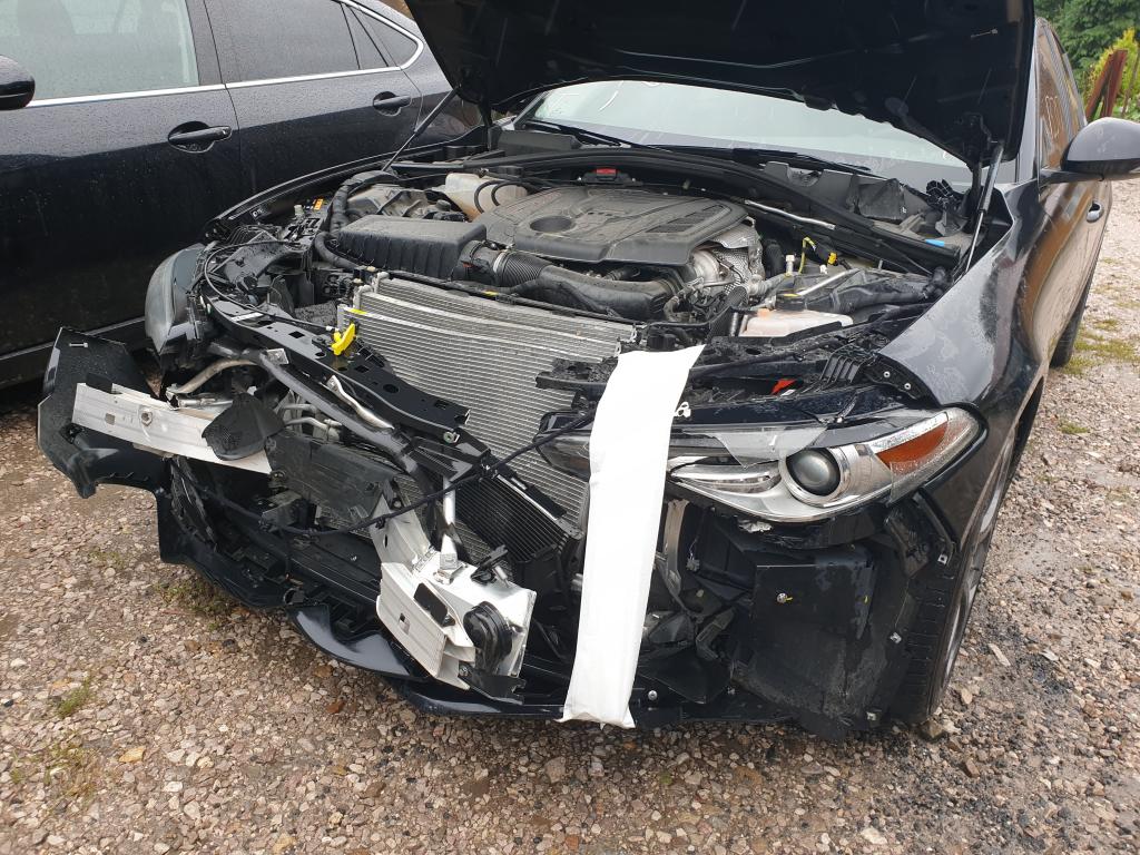

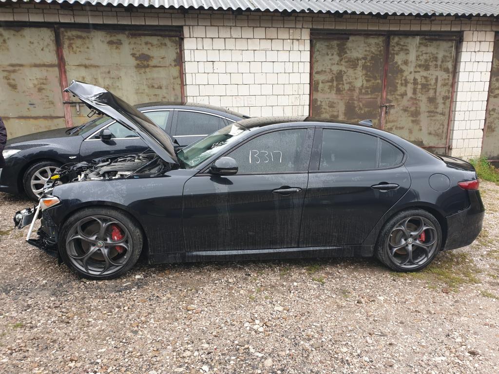

    Niedawno stałem się posiadaczem ( zobaczymy czy szczęsliwym ) Giuli z Hameryki .
    Alfa stoi i blacharza i czeka na nowy przód.
    Chciałbym się zapytać czy ktoś może wie, czy są różnice między pasem przednim w tych wersjach silnikowych?
    Ja mam 2,0. Natomiast co do oferty części zamiennych na portalach ogłoszeniowych , to w Europie niestety większość części jest do 2.2.
    Co może pasować ? a co na pewno będzie inne? ( widzę że w pasie jest dużo tych chłodnic, naliczyłem chyba 4, do czego aż tyle ? płyn, intercooler, parownik klimy, a co jest czwarte, od skrzyni chłodnica czy co?
    Z tego co mój blacharz mówi to najbardziej opłacalnie kupić cały przód, nie bawić się w pojedyncze części? Dobrze mówi?
    Na szczęści poduszki nieruszone i ogólnie nie jest bardzo uderzona.
    Może niektóre części udało by się uratować, ale wolałbym założyć kompletne nieuszkodzone części.
    Lampy, zderzak , maska to raczej powinny być takie same niezależnie od wersji silnika? Czy tam też były jakieś zmiany?
    Generalnie zapytam czy może jest na forum ktoś kto przerabiał Giulie z Usa? Z jakimi problemami trzeba będzie się jeszcze liczyć? Programowanie tylnych lamp pewnie, z nawigacją radiem trzeba coś robić?

    Jeszcze fotki dorzucę, może ktoś coś podpowie

    Poduszki nieruszone przy takim uderzeniu, aż dziwne kurde..

    pas przedni między benz. a dieslem różni się trochę belką i kierownicą powietrza ale , na siłę można to ogarnąć jak nie ma się wyjścia ,ta mała chłodnica jest od skrzyni

    pas przedni się różni od diesla chłodnice tez są inne (2 wody plus chłodnica klimy) wiatrak też do tego jeszcze chłodnica oleju (wUSA ma inne króćce - zostaje only ASO ok 900 pln). Identyczne są błotniki lampy maska i zderzaki - sprawdź czy miałeś czujniki parkowania i czy miałeś aktywny tempomat
    . Akurat kumplowi została dolna belka zderzaka i główną belkę poprzeczną razem ze styropianem. Światła tylne oddzielasz sygnał MESem kierunkowskazu od stopu i albo lampy przerabiasz albo wymieniasz. Menu polskie i parzyste częstotliwości radia da się uruchomić ale trzeba parę kabli przerobić przy wtyczce body bo nw otworzysz drzwi kierowcy i klapki paliwa. Żadna Giulia z USA nie ma czujników poziomowania świateł xenonowych niezależnie od tego czy masz xenon 25W czy 35 W i czy były spryskiwacze. Założenie świateł EU powoduje iż klękną one całkiem w dół. ten temat będę na dniach rzkimiwał
    menu radia przestawiasz na system metryczny i w formie cyfrowej prędkość masz na wyświetlaczu na środku w kilometrach. Ja stelvo kupiłem w lipcu i od 1,5 miesiąca już jeździ Giulia pocz sierpnia od 1.5 miesiąca jeździ. Kup kompletny pas z chłodnicami od 2.0 - jest tego trochę na Allegro ale chłodnica oleju jak uszkodzona to tylko z ASO EU jest inna.
    do belki górnej potrzebujesz takich 2 metalowych łączników - prętów - łączą one środkową belkę z pasem górnym. Zwróć uwagę na obudowę filtra oraz rurę od filtra do dolotu- lubi pękać- USA ma dolot inny. w ASO ok 250 pln. Najwiekszy zgryz będzie z lampami- jest ich sporo typów- ja bym kupił wersję USA i wyłączył obrysy unikniesz sporych klopotów
    Po rozmowie z mechanikiem zaczynam się bać, iż hasło poduszki powietrzne to lipa.
