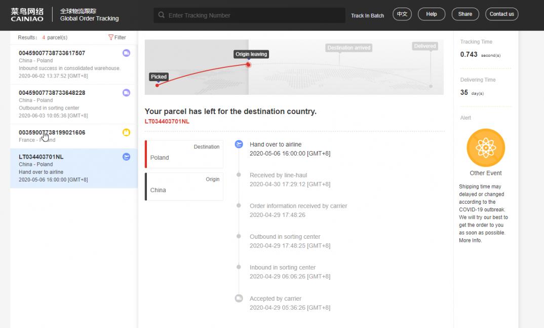

polecam wam ta stronke do trackowania - fajnie pokazuje statusy:
https://global.cainiao.com/

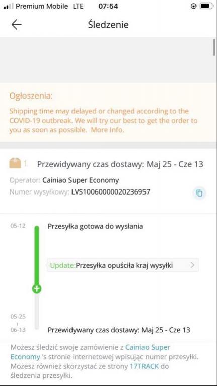

u mnie to tak wyglada:
Wygląda na to, że przesyłka bedzie w moim przypadku szła dłużej z Warszawy do Lublina niż z Chin do Polski...

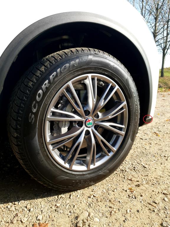

mała uwaga- tych bocznych czarnych listew nie musi się ściągać całkiem to raz a dwa radze zaopatrzyć się w dobry ściągacz do kołków i kilka nowych kołeczków ( inne są do błotnika inne do mocowania na wysokości zderzaka)- inaczej albo listwa albo kołki będą do wymiany. Druga sprawa - jeśli demontować całkiem to radze zaczynać od strony drzwi lub jeśli nie chcemy całkiem to zacząć na łączenku drerzak z błotnikiem - inaczej wyłamiemy taki plastikowy wpust nakładki w dolej części listwy który wchodzi w dol z zderzaka w czarna nakładkę
inna sprawa że demontaż i montaż zderzaka radzę wykonać co najmniej w 2 osoby inaczej połamiecie jego boczne zatrzaski na wysokości błotnika -są bardzo delikatne.
do wymiany palnika xenonu - musisz zdjąć ... nadkole część przednią. - 9 śrubek na gwiazdkę 1 kołek i 1 plastikowa nakrętka na klucz 10. jak dobrze pokombinujesz listwy tej czarnej nie ruszasz.
