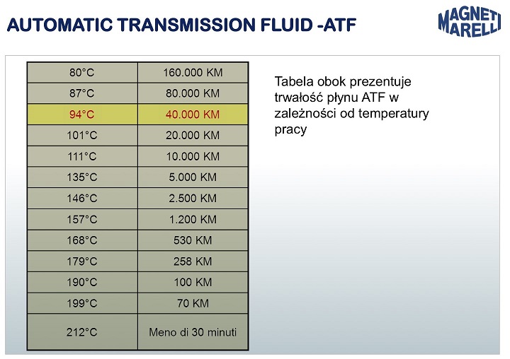

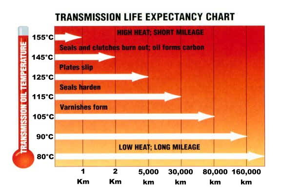

    Cytat Napisał mORGAN Zobacz post
    zabieg stosowany przez prawie wszystkich producentów samochodów co jest co najmniej dziwne.
    Producent wie że skrzynia powinna wytrzymać okres gwarancyjny, a po gwarancji ma się rozsypać, tak jest też w innych autach.
    Wymiana oleju w skrzyni jest też ściśle połączona z sposobem eksploatacji, im szybsza jazda tym wyzsza temp oleju, tym krótszy jego i skrzyni żywot.
Nazwa:	Automatic+Transmisisosn+Fluid+Tempreture+Chart-2.jpg
Rozmiar:	37.6 KB
    Stelvio I gen. USA
  2. #32
    Użytkownik Rowerzysta Avatar woockush
    05 2020
    Giulia Q4ERTY
    333
    Trwałość oleju ATF (odporność na utlenianie) jest gwarantowana do przebiegu 160 000 km, jeśli temperatura jego pracy jest stała i wynosi 80℃. Powyżej normalnej temperatury pracy – jazda miejska, w górach, ciągnięcie przyczepy, zabrudzona chłodnica ATF – szybkość utleniania podwaja się co 7℃.
