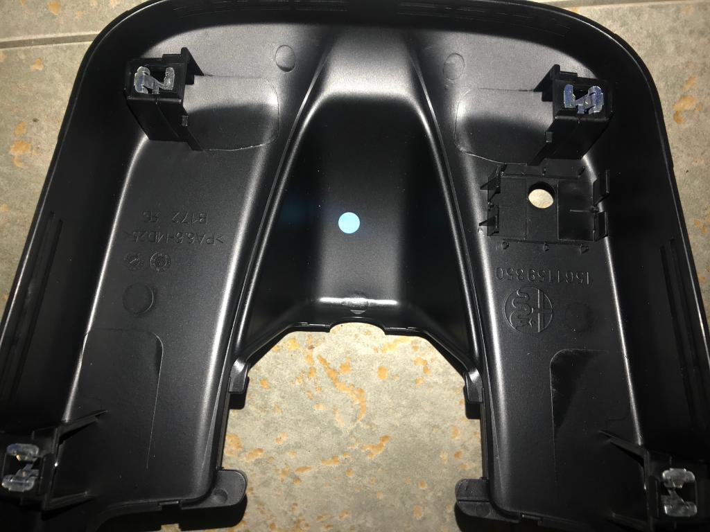

Zakupiłem ostatnimi czasy u Chińczyków wideorejestrator montowany w osłonie za lusterkiem wstecznym, coś takiego widziałem swego czasu na forum, również Leo posiada w ofercie.

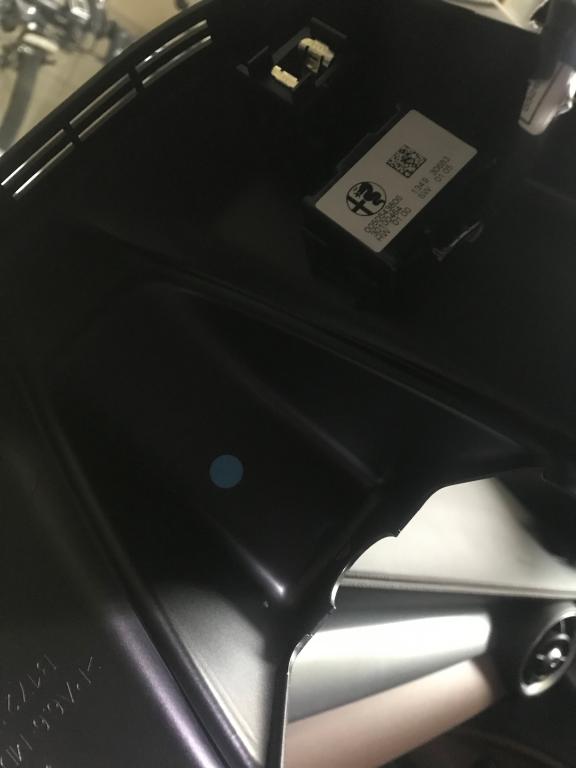

Otrzymana obudowa pasuje do mojego wozu, chociaż jest ciut niższa niż oryginał, natomiast nie posiada otworu i zatrzasków do zamocowania elementu o numerze 0050543806 występującego w moim Stelviaku (dołączam zdjęcia), nie wiem też co to za moduł.

Modul możesz przykleić na taśmę dwustronna.

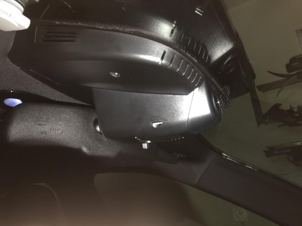

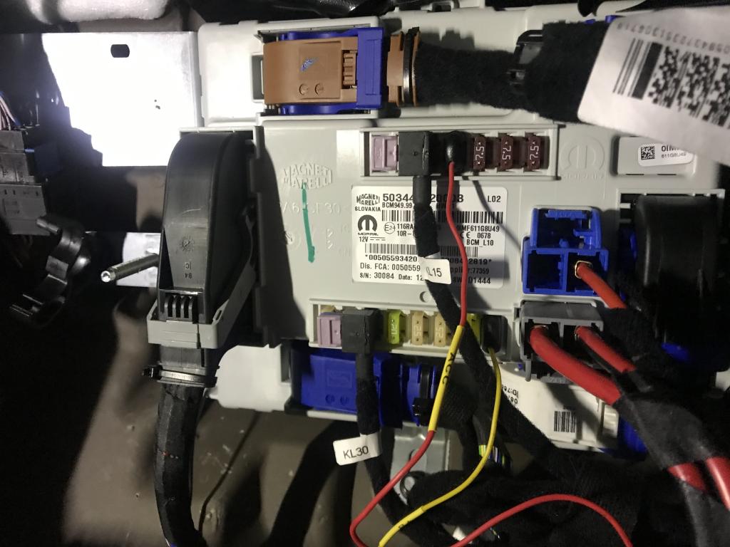

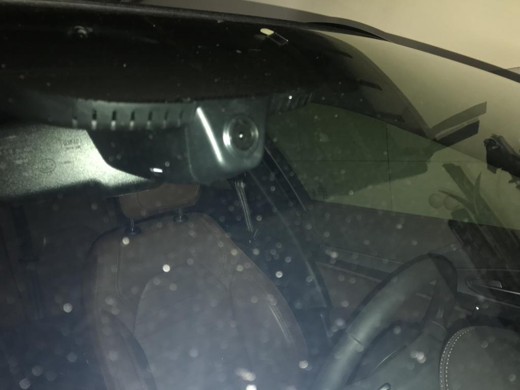

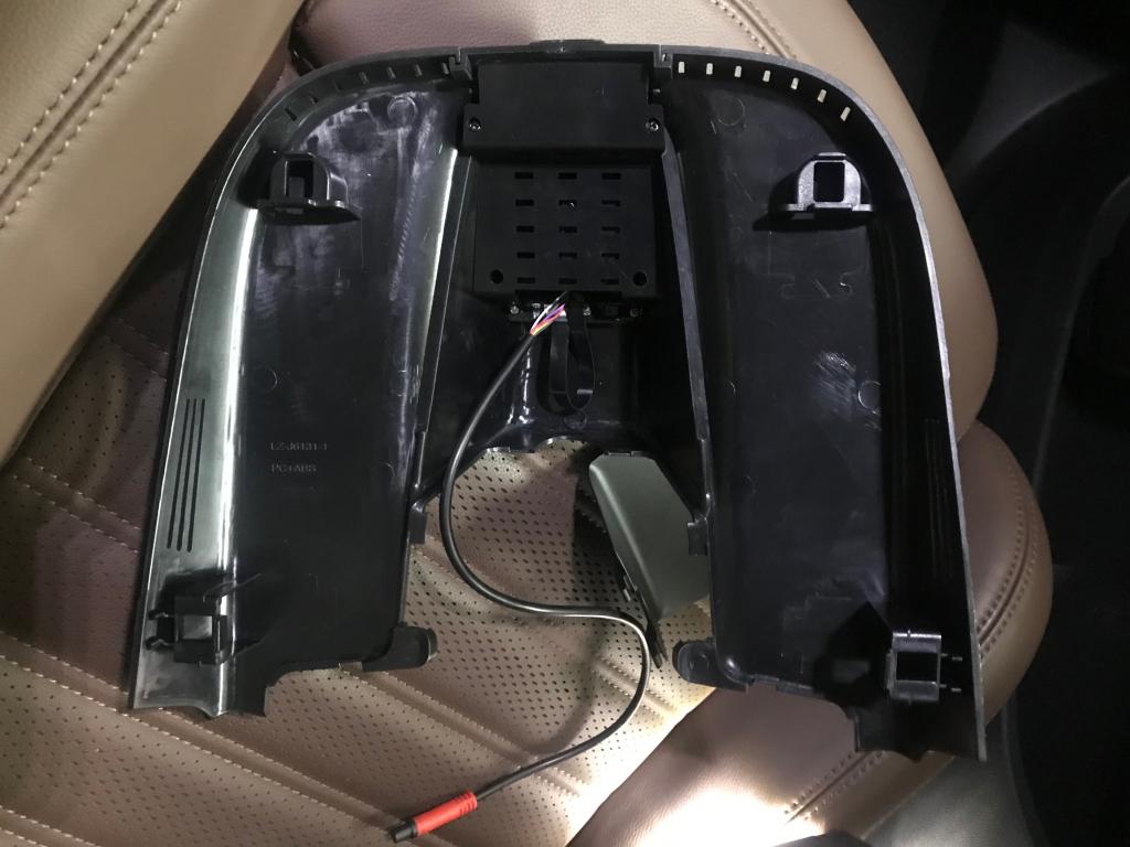

W końcu znalazły się chęci i czas (ok. 2h) i wideorejestrator zamontowany, jedyny problem to dobrze umieścić moduł (prawdopodobnie kontrolujący natężenie oświetlenia) w nowej obudowie, wywiercenie otworu pod ten moduł i przymocowanie go. Pozostałe czynności to mała gimnastyka z poprowadzeniem przewodu od kamerki do skrzynki bezpieczników. Udało się bez zdejmowania osłony słupka i podbitki. Podłączenie do skrzynki i konfiguracja.
Zamontowana osłona z kamerką prezentuje się super, nic nie zwisa, nic nie przeszkadza a działa i rejestruje. Poniżej kilka fotek z instalacji.
spoko, a 2 tyg temu chciałeś mi go zostawić za free :) warto mieć rejestrator w razie czego. tylko nie podłączaj pod stałe +12V, tylko po stacyjce w konfigu żeby cały czas rejestrowało - w naszych alfach i tak jest wystarczająco problemów okołoakumulatorowych żeby sobie pozwolić na taki luksus (no chyba że ktoś codziennie robi przynajmniej 100-200km i podładowuje aku).
EDIT:
widzę że ma 2 kabelki podpięte pod zasilania, pewnie jakiś tryb czuwania na niskim poborze prądu - tak to spox, tylko odpowiednio zrób ustawienia, naprawdę nie możemy pozwolić sobie na ciągłe rejestrowanie, nawet poklatkowe, tylko czuwanie np w przypadku uderzenia nagrywanie (zawsze to coś, choć może być tak że nie nagra np rejestracji kogoś kto ci coś zrobi - zacznie nagrywać kilka sekund po uderzeniu)

Kable przyłączeniowe mają zabudowane bezpieczniki 10A i podłączenie jest proste, można kombinować.
W chwili obecnej mam podpiętą pod stałe, ale to dlatego, że testuję nagrywanie parkingowe. Jeżeli nic złego nie spotka aku to pozostawię (muszę jeszcze sprawdzić pobór prądu w standby'u), przepięcie jest proste.
Pamiętam o sprawie zasilania, blackout aku to przecież mnie nawiedził.

Trochę inwencji twórczej w postaci Internetu i wszystko wiadomo. Tylko nie chce się. Wkłada sie tam gdzie wszystkie prawie rejestratory maja kartę pamięci. W tym przypadku z góry widać przyciski i tam.
