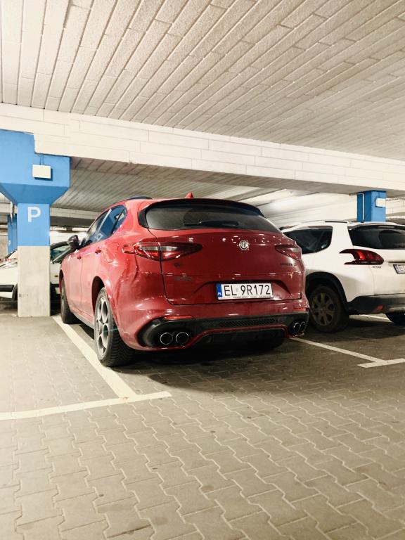

Prosper, z tyłu wszystko bez problemu, bebechy przepięte ze starego zderzaka. Natomiast jeżeli chodzi o przód, bebechy oryginalne natomiast nie pasowało scudetto oraz klapki spryskiwaczy (musiałem je dokupić ponieważ zderzak kupiłem bez nich).
Czujniki radar działają bez żadnych zastrzeżeń.

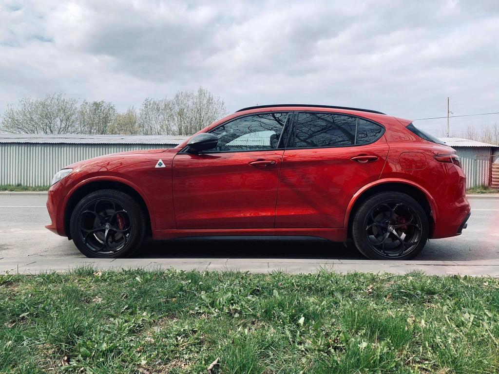

Felgi na lato. Tak teraz to wygląda.

Wisienka na torcie ; ) Koniczynka jest naklejona, czy też cały błotnik wymieniony? (Q mają ten znaczek bodajże wytłoczony)...
miejsce na znaczek tłoczone jest tylko w giulii Q
Elegancko. No to teraz wypada zamontować dystanse na tył + 20" felgi repliki Q od WSP Italy
Niestety przy takich 20 wyjdzie na jaw to, że to nie jest Q, ponieważ średnica tarcz jest kiepska :(
Jeszcze na 20-ach od wersji FE jakoś to się maskuje, ale w wersji Q widać mocno.
Można wtedy odwrócić uwagę np montując te tarcze na przód i tył:
TAROX ew. wersja F2000
Na ulicy laik nie zauważy, ale siedzący obok w Macanie Turbo mógłby się już lekko podśmiechiwać.
