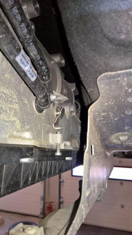

    musisz się położyć pod samochód na wysokości drzwi kierowcy. Jest złącze elektryczne od skrzyni biegów kawałek od niego w stronę tyłu samochodu jest miejsce na korpusie skrzyni na śrubę m6 którą odblokujesz skrzynie biegów. Wkręcasz do momentu poczucia oporu i uniesienia cięgna. Tak to wygląda
Nazwa:	skzynia.jpg
Rozmiar:	46.9 KB
