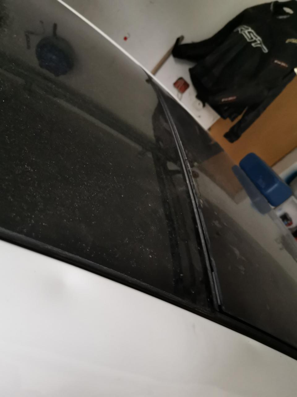

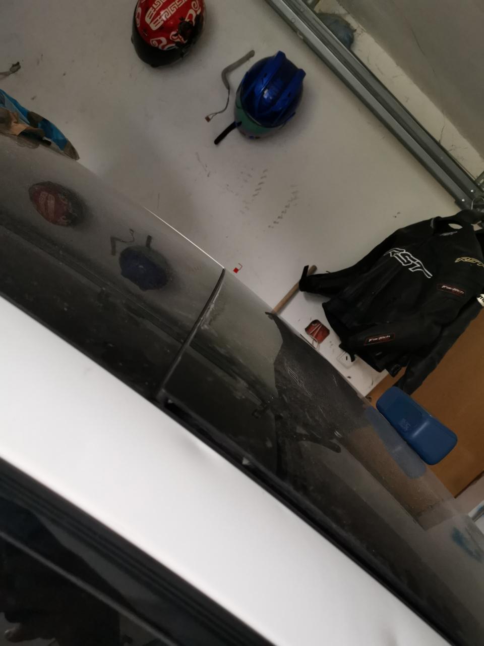

    Witam !
    Mam mały problem z dachem w mojej Giulii, mianowicie otwiera się normalnie ale przy zamknięciu gdy wraca na swoje położenie prawa strona odstaje o niecały 1 cm. Czym to może by spowodowane ma ktoś jakiś pomysł? Podobno użytkownik tego forum ''LOOKY'' miał podobny problem, jeśli czytasz ten temat i mógłbyś się wypowiedzieć w tej kwestii to byłbym zobowiązany .
    poniżej zdjęcia

    Miałem identyczny problem tyle, że z drugiej strony. Problemem był ułamany w środku element plastikowy. Domyślam się, że masz to samo ;/ Strasznie słabo zaprojektowane. Chciałem w ASO zamówić ale czas oczekiwania to 30 do 60 dni.
    Co zrobiłem? Pomierzyłem element, przeniosłem do SolidWorksa gdzie go dodatkowo wzmocniłem i przystosowałem do druku 3D, a potem wrzuciłem na drukarkę 3D po wybraniu opcji dla jak najmocniejszej konstrukcji
    2 dni pracy. Potem tylko usunięcie starego elementu, włożenie nowego, dopasowanie i nasmarowanie. Działa idealnie - na wszelki wypadek zrobiłem na drugiej stronie to samo, bo widziałem że pęknięcia się pojawiają. Jako, że plastik który Alfa użyła lubi się z cyjanoakrylanami, to inne plastiki wzmocniłem klejem.
    Zamiast 30-60 dni czekania i 2600 PLN w plecy, w 2 dni miałem działający dobrze dach (koszt elementów to ~15PLN, z tym, że trzeba spędzic czas na projekcie, drukarka potrzebuje 6h na wydruk i dużo czasu dopasowanie z papierem ściernym zajmuje). I nadal działa. Warto jeszcze dokleić epoksydowym mocowanie tych aluminiowych rurek od linek z plastikiem. To też lubi się wyrobić i wcześniej czy później walnie.

    Miałem, tyle, że po wybuchu kurtyny. Te elementy plastikowe były rzeczywiści połamane. Ja kupiłem cała rynienkę w aso i na jej podstawie skan 3d i wydruki, ale z tworzywa, które tylko w Warszawie jedna drukarnia ma. Miałem też do wyboru włókno węglowe, ale po wielu konsultacjach wybrałem ten plastik (nie pamiętam jak się nazywa). Podobno wytrzymałość carbonu, ale jest elastyczny, co przy zmiennych temperaturach pracy jest b. ważne. Niestety to nie jest 15zł jak piszę kolega wyżej . Mam zapasowe wydruki. Pisz na priv.
