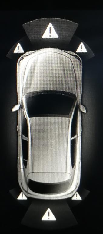

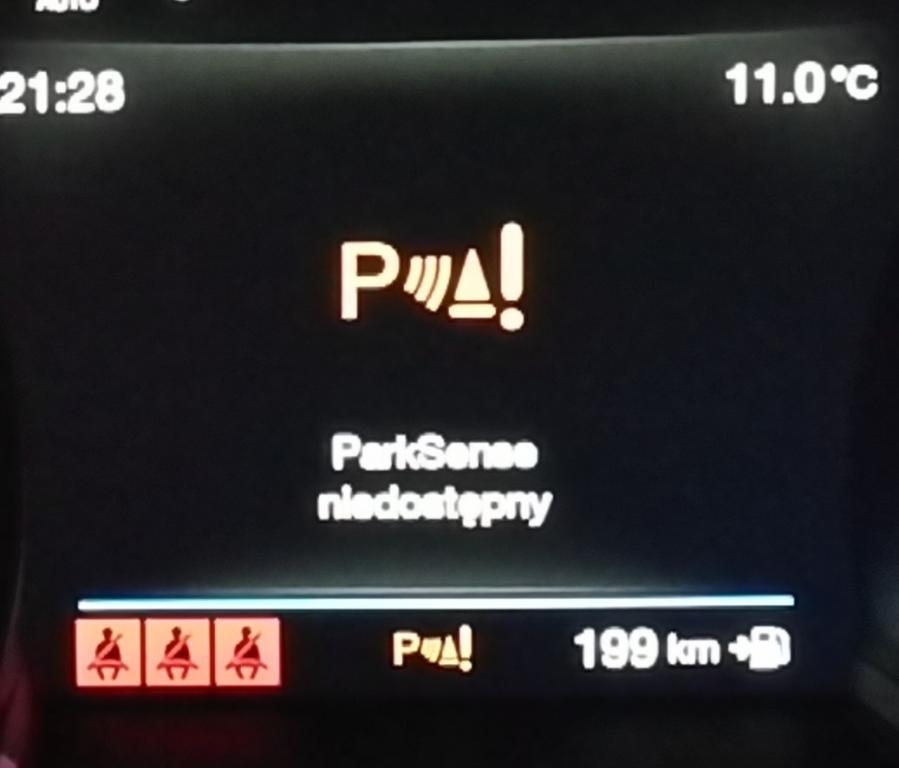

dzisiaj odstawiłem autko na myjnie (Stelvio 2018 super 2.0 200KM), namówili mnie na położenie jakiegoś wosku zimowego. Po wizycie padł system czujników parkowania. Komputer pokazuje ParkSense niedostępny, na kamerce w miejscu czujników same "!". przed wizytą wszystko działało bez zarzutu.

Spotkaliście się kiedyś z czymś takim? Czy od raz do ASO podjechać?

A nie masz interfejsu zeby blad odczytac? Wszystkie czujniki czyste?
Z tego co kojarze w stelvio przy sredniej rejestracja czasem ponoc wykrywalo ze jest zasloniety w sumie dziwne ze pokazuje wszystkie niedostepne.. a tego co wnioskuje to na gwarancji auto to jedz do aso jak nie masz interfejsu.. koniecznie daj znac co bylo;)

U mnie w Giulii po wizycie w myjni czujniki widziały tablicę rejestracyjną, a gdy wysychały wszystko wracało do normy. Zacznij więc od tego.
potraktuj wszystkie czujniki a szczególnie te z przodu w kratkach od środka silikonem w sprayu
Czujniki same się naprawiły po 2ch dniach, z moją lekką pomocą polegającą na delikatnym przeczyszczeniu uszczelek wokół czujników cieniutką igłą (gdzieś to wyczytałem w innym poście - i faktycznie u mnie w jednej czujce siedziały resztki zaschłego wosku).
Rozmawiałem też z serwisem i też mówili że prawdopodobnie wosk przytkał czujniki, i że przeczyszczenie + reset systemu robią w 15 minut na miejscu.. Na szczęście wizyta nie była wymagana.
