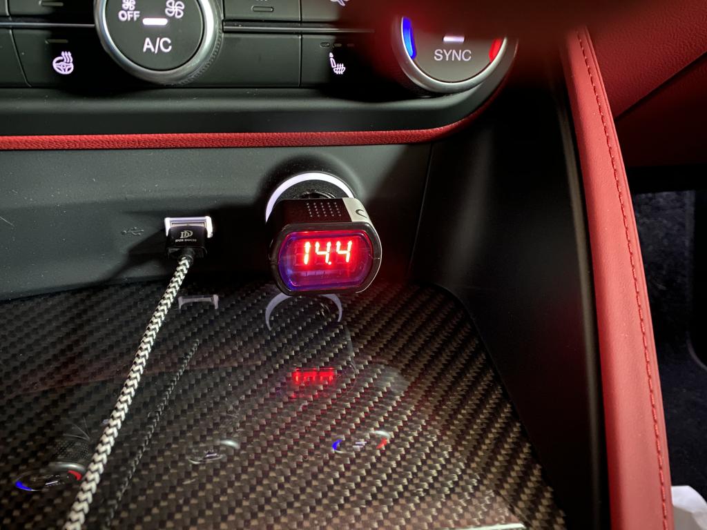

    Jasne ,ze sarkastycznie. Parę lat temu przy okazji przesiadki na motocykl z elektroniką nabyłem "inteligentną" ładowarkę , która dba o stan akumulatora podczas zimowego postoju . Na razie w Giulii nie musiałem używać bo po prostu dbam o akumulator.
  2. #22
    9,999
    skoro narazie nie używałeś ładowarki w Giulii to Ci powiem że nie dbasz o aku w niej. masz MESa? jesli tak, wejdź do BCM i podaj jaki masz stan naładowania aku. nie masz, zamknij auto, otwórz bagażnik sam, poczekaj 20 minut aż pogasną różne lampki, powyłącza auto wszelkie obwody itp, weź voltomierz, sprawdź dokładnie napięcie. Ciekawi mnie czy odczytasz 12.2 12.5 czy może jednak naładowany dobrze aku 12.8V.

    Cytat Napisał Nemiroff Zobacz post
    Dla własnego bezpieczeństwa zamówiłem na allegro prosty tester akumulatora do zapalniczki
    Dzisiaj dostałem tester. Tak to wygląda.Kliknij obrazek, aby uzyskać większą wersję

    Pytanie czy moduł, o którym pisał kolega Nemiroff - IBS to Integrated Brake System (według AR) czy Inteligent Battery Sensor (według Hella)? Bo raczej to nie to samo.
    Dziś sam z ciekawości zmierzyłem napięcie na AKU po nocnym postoju i zdziwko 12,2V (przy włączonym jedynie oświetleniu bagażnika). Jazda po mieście, teraz praktycznie rano i wieczorem Xsenon, ogrzewanie szyby, ogrzewanie wew (podobno wspomagane elektryczne), sporadycznie ogrzewanie fajery i siedzeń, audio HK też swoje pije, inne zjadacze energii + małe dystanse po 15km mogą faktycznie powoli zjadać AKU. Czas podładować.
    BTW jak dla mnie tak krytyczny system jak hamulce powinien zawsze działać płynnie, rozumiem, że ESP, ABS ect. mogą mieć problem, gdy jest słaby AKU, ale hamowanie zero-jedynkowe to jakaś masakra. Taka sytuacja nigdy nie powinna mieć miejsca bo stwarza duże niebezpieczeństwo.
