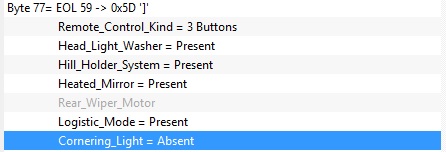

    Użytkownik Rowerzysta Avatar piter_alfa
    12 2008
    Mysłowice
    Giulia Super 2.2 JTDM '17
    454
Nazwa:	Bez tytułu.jpg
Rozmiar:	23.8 KB
ID:	266760Kliknij obrazek, aby uzyskać większą wersję
Rozmiar:	23.8 KB
    Witam. Co w prawda w dziale Giulia/Stelvio jestem nowy, ale na forum od lat. Dodam od siebie tyle, że na tej pozycji jest możliwość zmiany więcej parametrów. Stąd każdy może mieć trochę inaczej. Nie zmienia to jednak faktu, że do uruchomienia spryskiwaczy xenon faktycznie ustawiamy 5D. pozostałe możliwości zmian na zdjęciu.
