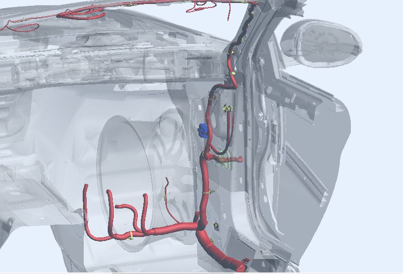

    W proxi trzeba zrobić tylko osiowanie po dołożeniu modułu AFLS i kalibrację w module AFLS za pomocą MES'a, nic więcej nie trzeba robić. Po dołożeniu spryskiwaczy trzeba zmienić jeden bajt w proxi, ale o tym pisaliśmy już na forum.
    Moduł AFLS fabrycznie umieszczony jest na prawym przednim słupku, niebieska wtyczka na rysunku poniżej.
