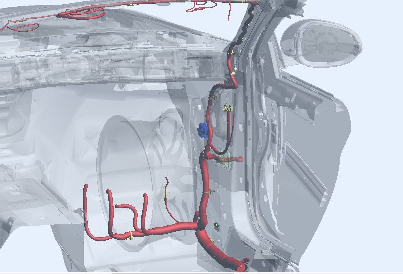

    Tak jak piszecie muszę wymienić zderzak oraz prawą lampę (uszkodzone) dlatego też urodził się pomysł dorobienia skrętnych reflektorów. Doświadczenia w alfie nie mam ale w grupie fiata już tak (dorabiałem w poprzednim bravo składane lusterka, czujniki ciśnienia w oponach, czujniki parkowania przód, sensor zmierzchu i deszczu). Wiem że dorabianie wiązek to niestety czasochłonna sprawa ale ja po prostu lubię grzebać w samochodzie
    Przegrzebałem dziś okolice prawego słupka i nie doszukałem się kostki do modułu AFS. Jest tam spora koncentracja wiązek więc pewność będę miał jak zdobędę schemat i sprawdzę dokąd prowadzą poszczególne przewody (obecność pinów w docelowych kostkach).
    Przyznam się że troszkę się łudziłem że będzie ze względu na to że kostka do pompek spryskiwaczy ma 4 piny (czyli prawdopodobnie jest przygotowana do spryskiwaczy reflektorów) z czego wykorzystywane są tylko 2 (pompa spryskiwaczy szyby).
    Cytat Napisał tomand Zobacz post
    W proxi trzeba zrobić tylko osiowanie po dołożeniu modułu AFLS i kalibrację w module AFLS za pomocą MES'a, nic więcej nie trzeba robić. Po dołożeniu spryskiwaczy trzeba zmienić jeden bajt w proxi, ale o tym pisaliśmy już na forum. Załącznik 268487
    Czytałem już wcześniej twoją wypowiedź na temat zmiany bajtu w proxi, bez tej informacji bym się tego nie podejmował – dziękuje raz jeszcze!

    Sprawdź sobie skrzynkę bezpieczników pod maską w lewym górnym rogu- musi być przekaźnik i bezpiecznik 30A - jeżeli tego nie ma to nie masz instalacji el do spryskiwaczy. Ja tez mam kostkę do przednich czujników parkowania przy module z tyłu ale nie mam wiązki pod maską . Tak wiec to że masz kostkę na słupku AFS to nic nie znaczy

    Nie masz AFS u siebie, jesli byś miał stelvio to tak mój jest nowy kostke dostaniesz z kabelkami. co do zbiorniczka to masz tez za malo kabelków 2 do czujnika 2 do pompki .
  5. #75
    9,999
    [MENTION=85590]raf31[/MENTION] wyślij mi na priv swojego maila to podeślę Ci schematy potrzebne
    Sprawdziłem, niestety brak przekaźnika oraz bezpiecznika wiec czeka mnie robienie wszystkiego od zera….
    Cytat Napisał marekkoczta Zobacz post
    Fakt zapomniałem o czujniku poziomu płynu.
